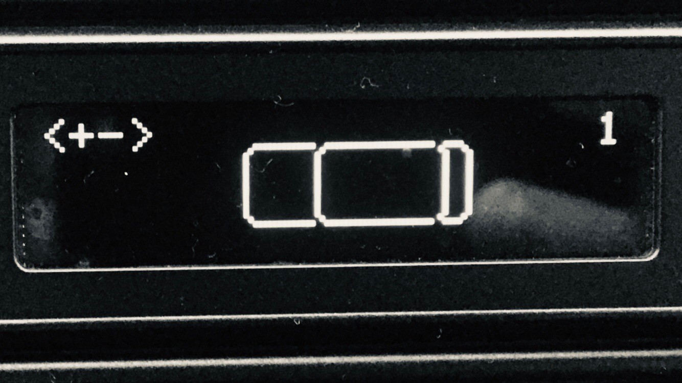

Здравствуйте! Уже неделю как при запуске машины, на бк штат появляется ошибка. В интернете никакой информации по ней нет. Фары все горят, концевик в багажнике работает.
FC6A78AC-3424-489F-9EA0-F7DBA4224749.jpeg [ 212.28 КБ | Просмотров: 1477 ]

Модель бк?

Я, если честно, не знаю. Купил машину, он уже стоял.

ну так может выколупать его на свет божий и посмотреть, мож есть какие-то наклейки на его филейной части?

@Misha-346 , фото общего вида БК на панели выложи.

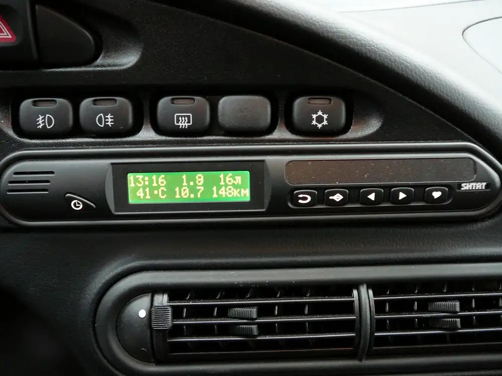

Вот такой
14580712-2DAE-4ED3-8564-72A1DBD1CED0.jpeg [ 149.77 КБ | Просмотров: 1397 ]

@Misha-346 , http://www.shtat.ru/wp-content/uploads/ ... trix_M.pdf

Штат Матрикс. Был неудачный запуск на разряженном АКБ и отключение АКБ. Перестала гаснуть подсветка кнопок. Полез в настройки. Уменьшил от максимальных процент яркости -не помогло. Увидел что венты стали включать при около 250 С, и огромные цифры в расходе и проч. Стер -стали гаснуть кнопки. Хотя наверное проще было откатить на заводские настройки (и правильнее). По ситуации выше -откатитесь на заводские настройки и посмотрите что будет.

Большое спасибо за ответы, завтра попробую скинуть до заводских настроек.
Если не получится, то потом отключить временно питание БК
