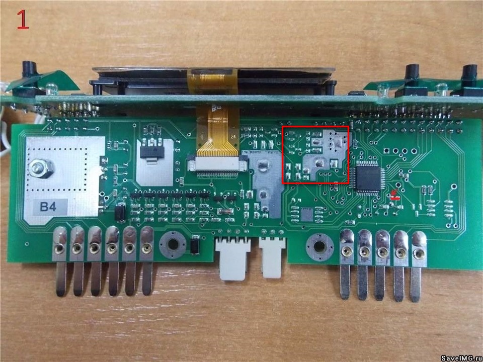

Хотел включить у себя в БК автоматическое включение ближнего света (ходовые огни), а не тут то было !!! :(
Детали для включения данной функции просто не запаяны на плате :(
Помогите либо схемой (Штат ШНива, Матрикс-М и т.п. - думаю схемотехника данной части там одинакова), либо фото платы с запаянными деталями и их обозначениями. Интересует отмеченная область.

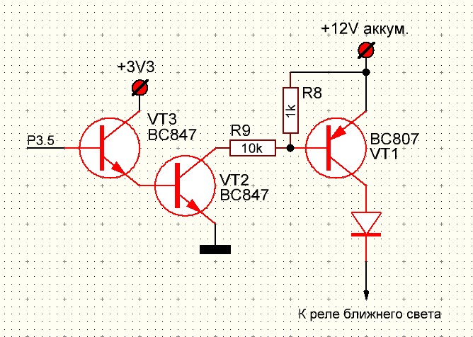

По идее там что-то в этом духе должно быть :(
Автосвет схема.jpg [ 123.23 КБ | Просмотров: 1459 ]

Плата Штат ШНива.jpg [ 214.29 КБ | Просмотров: 1460 ]
В этой схеме ошибка.
Для управления током в 200ма не требуется 3 транзистора. Кроме того, VT3 просто сожжёт базу VT2, ведь резисторов ограничения от 3.3в нема.

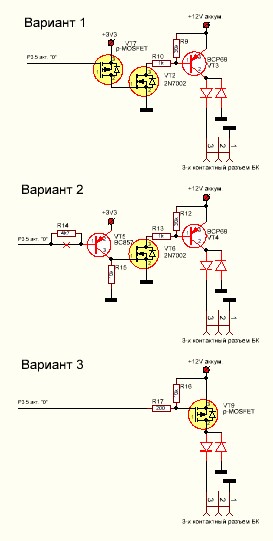

По схеме ... да, это был просто набросок исходя из деталей на плате. Там три транзистора, два резистора, и еще не понятно, скорее всего диоды.
В результате "обратного инжиниринга" получилось два варианта. Вариант 1 как мне кажется наиболее близок к оригиналу, но увы, в загашнике не нашлось подходящих по размеру р-канальных транзисторов, пришлось сделать вариант 2 с перерезкой одной дорожки и напайкой одного резистора на лапки транзистора.
Хотя схемы явно избыточны, достаточно было бы и варианта 3.
Var2.jpg [ 27.17 КБ | Просмотров: 1367 ]

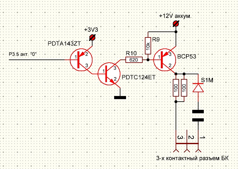

Нашел родную схему (точнее срисовал с рабочего Матрикс-М). Я не ошибся :)

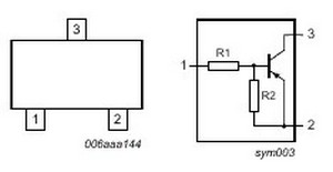

Оказывается есть. Интересные транзисторы, точнее сборки :)
12333.jpg [ 6.84 КБ | Просмотров: 1322 ]
Var1.jpg [ 202.27 КБ | Просмотров: 1326 ]
Это так называемые *цыфровые* транзисторы. По сути ключи.
Это всё объясняет.
Однако на схеме, номинал резистора R10 явно неоптимален и будет работать с избыточным нагревом в 0.3вт.
Я бы поставил 1.3кОм. 10ма в базу - за глаза.
