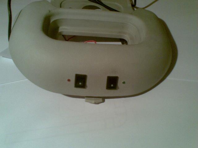

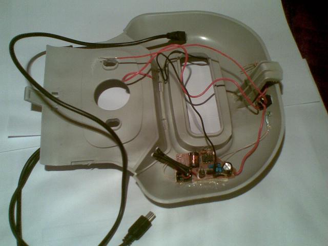

Вариант интеграции блока питания в плафон
схема от БП в прикуриватель (по возможности с большим током отдачи)
изначально запитано было от плафона возле зеркала (там всегда есть 12 v).
сегодня проброшен провод по левой стойке в панель там будет подключен после замка зажигания, а переключателем у плафона можно выбирать режим работы постоянный/ при включенном зажигании.
есть нюанс, при питании двух устройств GPS и регистратора от одного БП возможно ухудшения качества связи в связи с какими то наводками с регистратора (китайский) - лечится либо фильтрацией по питанию, либо установкой второго БП туда-же(места там полно) :smile_nod:
ШН 2006, 140 ткм, кондей,болты,н/ц-пилот, бк-Gamma, тур.кардан перед+шрусовый СиМ зад, опорные узлы.
