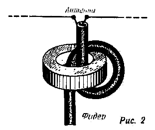

ВР на постоянные +12 не вариант, будет сажать аккумулятор, вариант с 12 от замка тем и хорош, что ничего включать/выключать не надо, сел и поехал. Насчет сбивки времени при заводе, это скорее всего в БП кондеры посохли, посмотри нет ли вспученных. Конденсатор выглядит так:
http://www.ustudy.in/sites/default/file ... acitor.jpg
вспученный (под замену) так:
http://upload.wikimedia.org/wikipedia/c ... atoren.jpg
еще хорошо повесить ферритовое колечко, одно на входные провода, одно на выходные, будет меньше помех на радио. Один, два витка достаточно, вот так:
http://www.qrz.ru/reference/ferro/fer_2.gif
