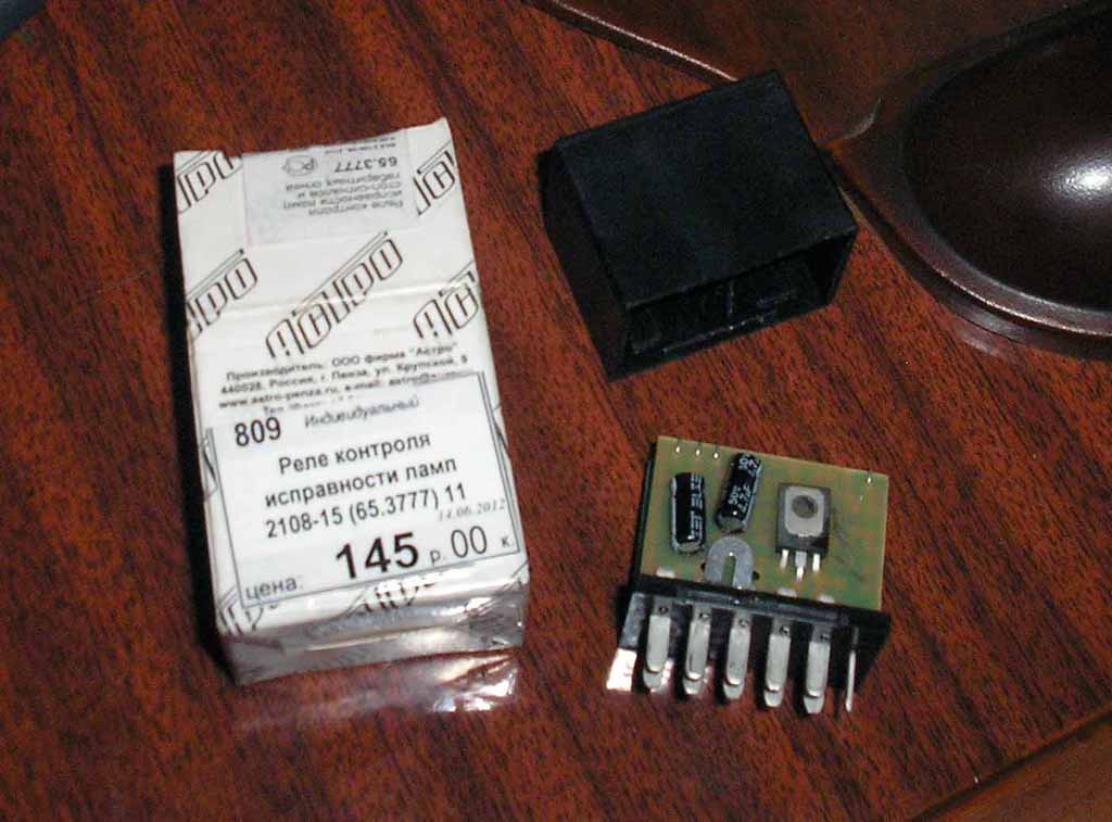

ASh_v писал(а):
для подключения блока питания можно использовать разъем №2 отсутсвующего реле К1 монтажного блока ( тот что под рулем) - там напряжение появляется при включеном замке зажигания (в этот разъем надо просто "папу" вставить и все)
Это отсутствующее реле - папа для нашего регистратора:
Реле контроля исправности ламп стоп-сигналов и габаритных огней
2108-15(65.3777) 11
Провод впаивается в обрезаные разъемы реле и протягивается через левую стойку до плафонов над головой
* Шнивка LC * август 2011 * Млечка *
ГАЗ66 -> УАЗ3962 "Рыжий" -> Mitsubishi RVR -> Шнива "Топтышка" -> УАЗ Патриот
