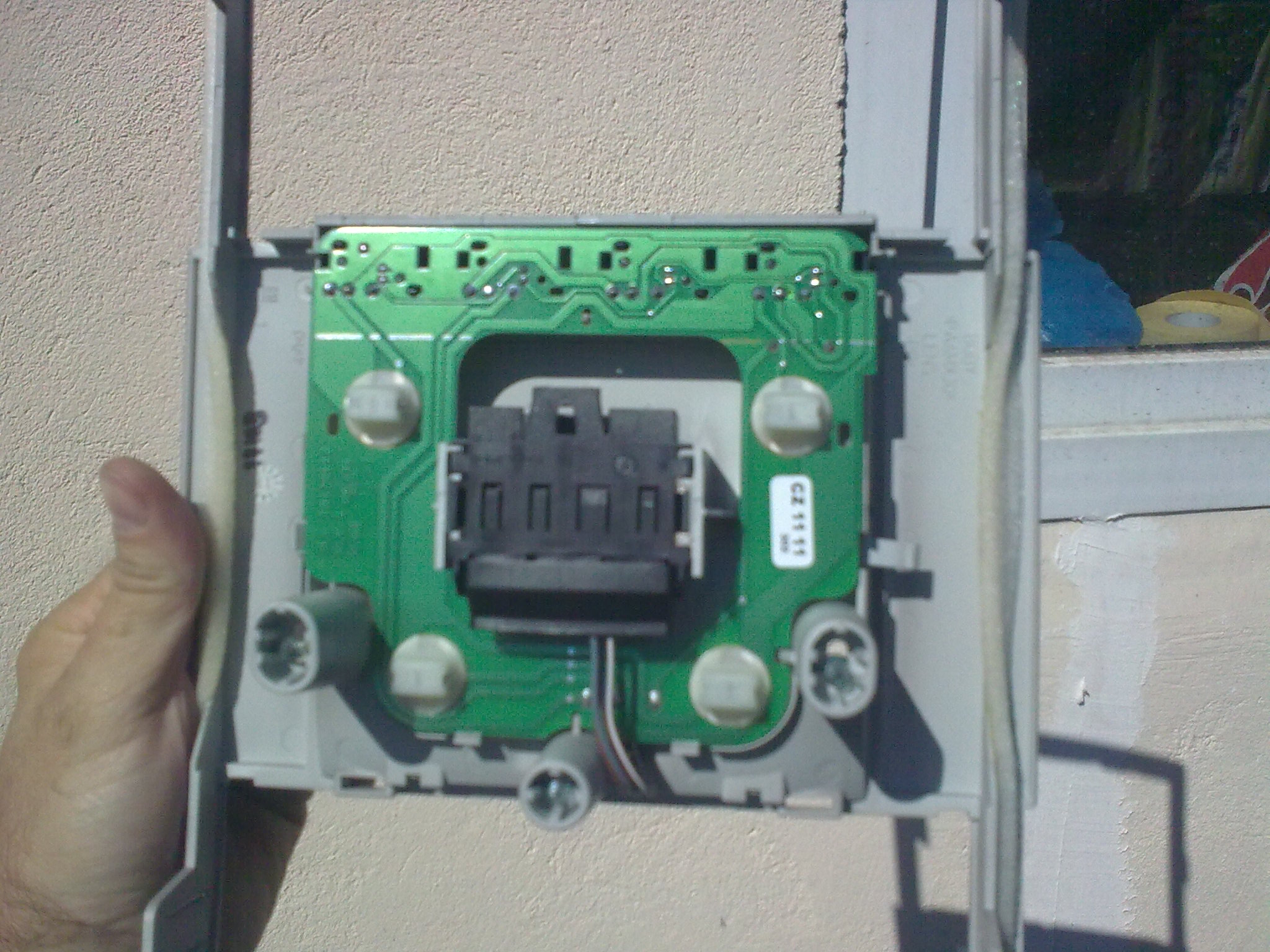

В РеШН освещение в плафоне выведено на регулятор освещения приборной панели.То есть там может быть от 0 до 12 вольт в зависимости от положения регулятора.
Поясните пожалуйста мысль и главное- на чем она основана...
Можно и нужно на ты :smile_nod: Включаем габариты и крутим регулятор яркости приборной панели. Лампочки обозначения штурманского и др. света тоже меняют яркость. Эта меняющая яркость напряга приходит откуда-то с регулятора и появляется вроде (давно уже было) только при включенном зажигании.
Есть напряга +12В которая всегда там, и при выключеном и при включенном {напряжении, виноват} зажигании
И вот это , если можно
Свет в плафоне зажигается и при выключенном зажигании, значит напряга там есть :smile_nod:
Плафон истыкал тестером в поисках точки подключения регистратора и детектора. В итоге остановился на издел... хм. "разъеме номер два"
Здесь фото снятого плафона
http://linkme.ufanet.ru/images/d5911eb7 ... 5ec5bc.jpg

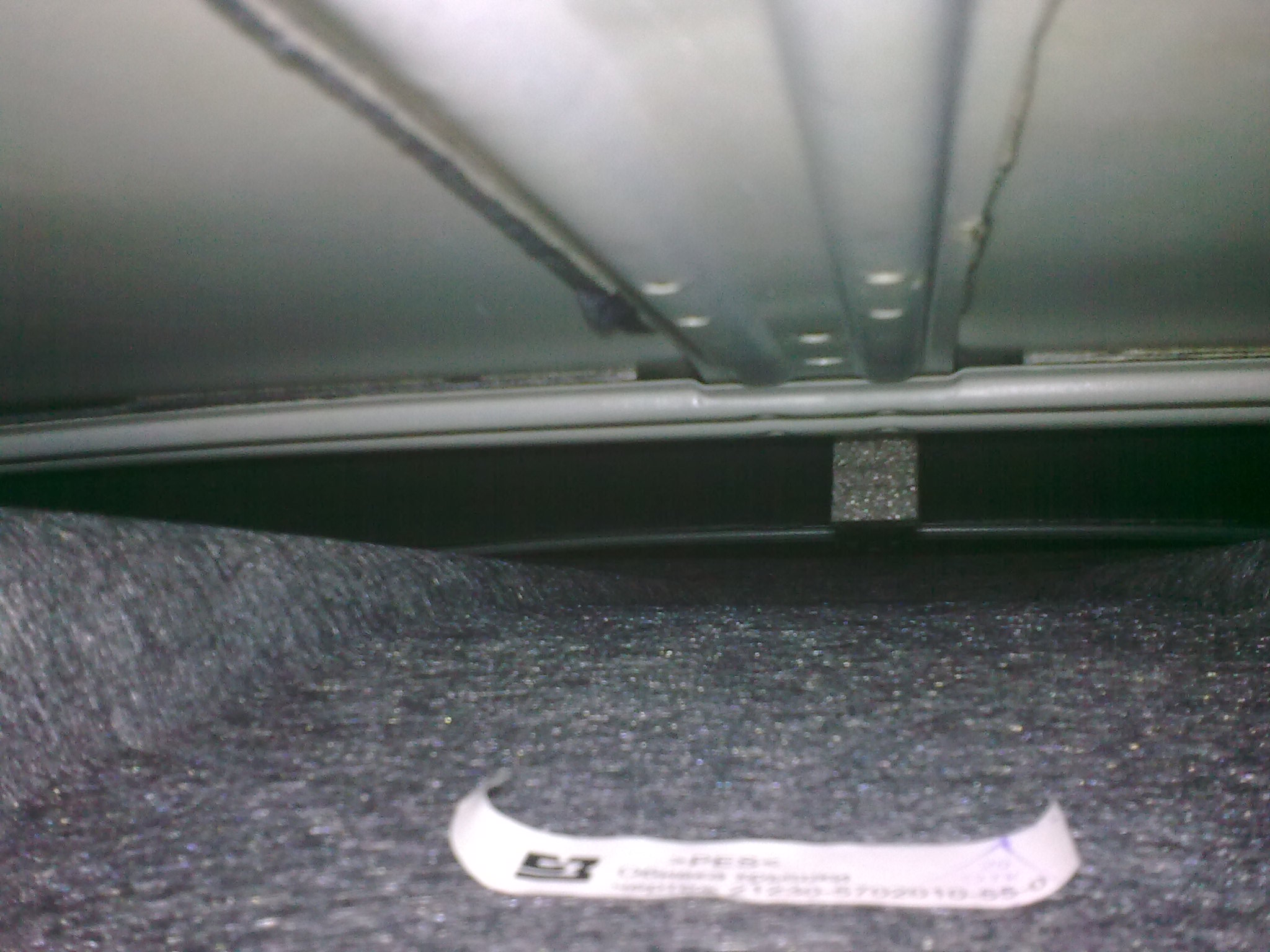

А здесь фото крыши с дырки переднего плафона к заднему. (Напомню, у меня LC и заднего плафона нет. Нет и проводочков) Помещу здесь, т.к как где-то на страницах форума ломались копья о том, что потолок не может быть приклеен к крыше. У завода, как всегда, свое мнение :smile_nod:
http://linkme.ufanet.ru/images/36e56f4d ... bded80.jpg

Если память не изменяет - бело-черный провод.

Сегодня посмотрел еще раз - лампы индикации штурманского и др.света не зависят от зажигания. Я думал включить радар на эту индикацию, и так как при езде нужно включать ближний свет, то и радар бы включался вместе с габаритами. Соответственно и отключалось бы вместе. А в голове отложилось будто включается с зажиганием...
А для вас лампы подсветки пиктограмм и лампы штурманского и водительского освещения это одно и то же, так же как "напряжение и зажигание"? : : :
вы бы сначала сами молча разобрались.
Способов и точек удобного подключения регов, навиков и детекторов здесь описана куча, может стоит просто поискать?
