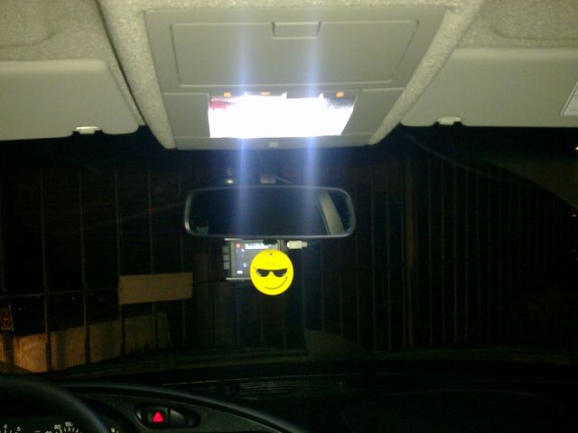

alexarz1, я хотел так сделать, но зная качество китайских зарядок - остановился на решении с розеткой. За две минуты выдернул, если что, и поставил другую. Места там много, поэтому даж заморачиваться не стал.
Да, с розеткой оно как то гибче вариант... мало ли сгорит или регистратор поменять захочется... Тем более у моего блок питания нестандртный на 6 В

Просто я еще и светодиод с БП вместо штурманской лампочки вывел, чтобы видеть, работает БП или нет, а то сам регистратор зеркалом почти полностью закрыт и экран выключен. Да и не люблю я лишние раъемы, тем более в машине.

Во внешнем виде изменений никаких, кроме свисающего к зеркалу провода. При замене ВР на другую модель или использовании его в другой машине могу за пару минут вытащить ВР вместе с ЗУ из скрытой розетки.
Также, если появится др.прибор - будь то навигатор или радар-детектор или что другое - всё это также можно включить в верхнюю розетку, не занимая прикуриватель и салон лишними проводами.

Я не выводил ничего дополнительно, а просто заменил белую лампочку на красный светодиод. Включается все это дело кнопкой штурманской подсветки. Внешний вид никак не пострадал при этом, места там полно.

Да, вариантов много, мне просто интересно было выводить индикацию не на входе БП, а на выходе. А светодиод также в этом месте плафона подсвечивает, наружу ничего не выводил.
