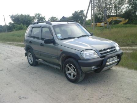

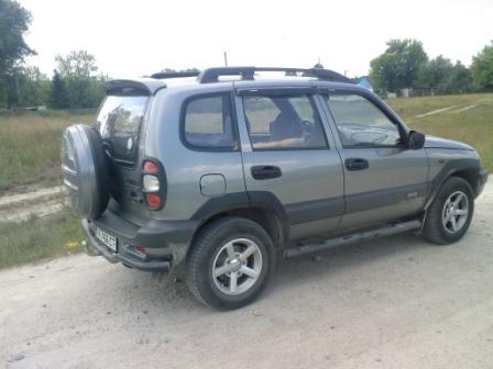

бугор по поводу ветровичков - наклеены не от хорошой жизни :smile_bigsmile: благодаря ним в дождь и зимой можно окна держать приоткрытыми
Кенгурин Voyager обрезиненый - турция http://www.koylucu.com/
Пороги - производитель неизвестен - перекрашивал в черный цвет сам
Уппитый ап стенку, в поисг бы тебя : : писал и тут и на клане :
dddnew писал(а):
http://www.chevy-niva.ru/album_pic.php?pic_id=24269
http://www.chevy-niva.ru/album_pic.php?pic_id=24270
Если скажешь что как на корове седло Парву : , арок на шниву в принцепе много но половина из них идет под обвес и отдельно не ставится, те что ставятся отдельно можно разделить на те что заходят на бампера и те что не заходят, так вот те что заходят сбоку смотрятся ничего но в фас действительно корова с седлом, жаль фото неумею выкладывать а то у меня большая колекция, плюс если вдруг бампер снять то отрывать надо, поетому для себя выбрал те что не находят на бампера, а здесь выбора небыло либо "граненый хамелеон" либо от обвеса "невада", неваду у нас не достать да и сильно крупные они а вот "хамелеон" проскакивает на перова и у Паши. Технология установки следующая: сначала подгонка конторским ножом, подготовка к покраске ( пластик матуется наждаком на мой взгляд самое трудоемкое на свои день потратил) и собственно покраска ( красить в цвет кузова в кустарных условиях нереально да и секреты покраски разного типа пластика надо знать поэтому я свои покрасил бамперной струрной краской в черный цвет, а я хотел черный : и только после етого арки преобретают товарный вид : , так что Gennadiy то что вы встречали ето заготовка, далее к аркам приклеевается окантовочная резинка с верхней кромки, арки нижней частью садятся на саморезы под подкрылки, а верхние кромки приклеиваются полиуритановым автомобильным герметиком (есть на авторынках) http://www.chevy-niva.ru/album_pic.php?pic_id=24140
и прижимаются через простаки качественным малярным скотчем как минимум на 12 часов, там где проступил герметик необходимо сразуже убрать керосином а то потом не отдирешь : , та часть задних арок которая крепится к двери крепится хитрее там надо нижнюю кромку арки нагреть промышленным феном и завернуть под дверь во время подгонки после чего она просто приклеевается к нижней кромке двери, некоторые демоны умудрялись прихватить ее саморезами : Мои арки ставили Пашины ребята и даже им пришлось переделывать в нескольких местах : так что процесс этот не из простых. Держатся очень крепко, отодрать оочень тяжело, я доволен красиво и функционально, сдесь можно увидеть практически все варианты http://site.autocentre.ua/tuning_niva/i ... php&page=1
