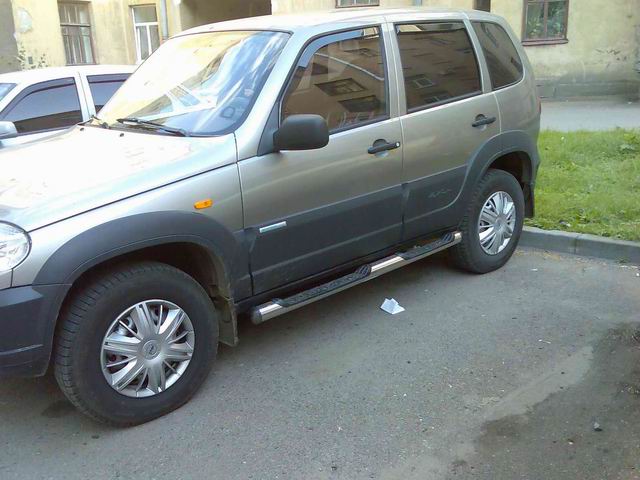

У меня пороги покрыты пластиком. Сам порог полноценная ступенька , примыкает к авто через резиновый уплотнитель. Детям и пожилым
людям очень удобно садится в машину. И грязь на борта меньше летит.

А фото можно?

Dimm, вот фото , правда мелко

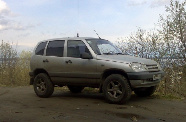

красиво. бессмысленно. В случае притерания во что либо или слёта с домкрата - будут жоские повреждения кузова - рано или поздно придётся рихтовать отпечаток порога (трубы)... в.. пороге (жестянке).. гм.. а на рестайле еще и пластик убьется
не советую никому. вес машины держат только самодельные и якобы "трофи". Всё остальное предательски гнётся даже под весом авто.
брюки грязные постоянно. ездил с порогами.
в качестве защиты - полная фигня, особенно если шевик немного лифтован и имеет увеличенные колёса : - под отсуствующим порогом можно спокойно пролазить и играца с карданами без домкрата
как можно в здравом уме зацепить такой порог (жестянка)? у нас ведь кузов бочка.
