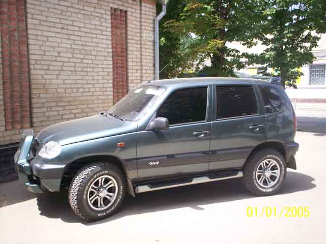

sekach Как таковых штатных не существует, просто штатными называют пороги ,-которые крепятся без применения сверления и сварки к кузову.,а фасон,металл и цвет-это по желанию и карману клиента.

На старой Шниве порги стояли от старого хозяина. Их необходимость заметил после покупки новой Шнивы. И ребенок рад и протирать крышу после мойки.
Кстати штаны не пачкались, а вот на Х5 просто жуть. Штаны грязные, как и у всех пассажиров. Силового назначения не несут.
Вывод: буду ставить. ИМХО

защиту порогов на тайге прежний хозяин поставил я с ними так и ездил , несколько раз спасали пороги от повреждений . на шниве поставил сам и не желею . :

Вчера у офдилера видел пороги - конструкция пипец: труба и приварены две короткие пластинки по два отверстия в каждой... У меня сейчас стоят видимо силовые (брал с ними уже), т.к. домкрачу за них без проблем... Будет время сфоткаю крепление снизу...
очень хотелось бы увидеть решение в картинках, т.к. через недельку-две собираюсь сам колхозить из декоративных порогов силовые :

Кароче пофоткал пока снимал (правая сторона машины):
Крепление впереди:
Крепление сзади:
Общий вид снизу:
Спереди срепиться с помощью таких вот болтов:
Ну и сама железяка:
Болты поломались пока снимал :smile_nod:
Незнаю насколько это считается силовым, но домкратил за эту трубу без проблем... И вопрос еще: впереди осталось 2 отверстия, их чем можно заделать и нужно ли их задерывать?
у меня штатное крепление порогов - один в один, но при попытках поднимать за порог - гнет профиля. видимо или профиль тонкостенный или металл другой : буду переделывать и укреплять косынками и уголками : по результату фотки положу в тему.. :

anjey_osen, а по отверстиям чего посоветуешь? оставить или закрыть чем-нить?
так погоди, ты их назад ставить будешь или совсем снимаешь?
отверстия эти в шниве штатные и они антикоррозийкой покрыты, если ее болтами с ухом не содрало, то смысла закрывать не вижу, если содрало - то мастикой промазать и все)
