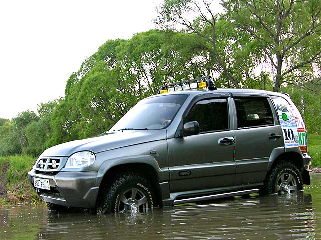

Второй вариант - токо без хилых ух... и вместо сухарей м12 загнаны большие...
Прыгать на них кто из клуберов токо уже не прыгал, пеньки, камни и бордюры держит отлично... но домкратиться за них истессно низзя...

?? как то я обвес и не предлагал :smile_wink: - пластик - остатки от "Ascetic" в котором пепелац был изначально... када подсел на покатушки - лишнее помаленьку убиралось... ща по факту - только подпорожник и расширители арок от тюнинга...
Бампер - отдельная песня, рвал на всех покатушках и искал форму... мона сказать опытно-экспериментальным путем строился... после бАбра ФЗ и ВПХ - ни одного порыва, так что вроде нашел.
Именно пороги - брались позже и долго выбирались... - труба нержавейка с приваренными квадратными кронштейнами, крепяться к днищу на сухарях - т.е. в вент. отверстие лонжерона загнана шпилька с приваенной на конце пластиной... поищу и выложу фотки - снимал када ставил...

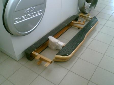

Romanello, Изображение Сверлить не надо, стоять я 115 кг нормально, крепление на 4 точки
