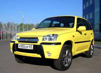

Желтая симпатичней.Но это все для города. И не при -20.

а что значит пластик лопается т.е. сам по себе или после удара об столб бампером? : Изображение

Смотря какой пластик про этот не знаю а НИАГАРА при -20 и ниже достаточно жесткого сугроба, трещина обеспечина. Просвет не меняется(спец. не мерил на глаз) ну может 1 1.5 см.

ну -20 в Киеве 2 года назад было : а вообще пустоты в пластике сказали залить монтажной пеной изнутри, а потом посрезать лишнее, и трещин небудет от снега, грязи и т.д.

Да красивая кто ж спорит : Но на любителя и не больно практично.

sergi, увеличиваются свесы. А пена и срезать имхо бред сивой кобылы. Пена вообщем-то не расчитана на работу в условиях вибраций и постоянных перепадов температур(в зданиях 1 категории до сих пор используют вместо монтажной пены старые и проверенные уплотнители, а для стеклопакетов по хорошему придумали зимнюю пену, которая вообщем не многим лучше обычной пены в плане климатических перепадов и разрушения). А держится она за счет того что она распирает а не за счет того, что она прилипает и становится единым целым с предметом. Почему же популярна стала - намного меньше геморроя и вообщем для многих нужд(двери и окна) ее хватает более чем лет так на 10-15 по расчетам, и хз на сколько времени по факту. Как пример - попробуй от кафельной плитки отодрать кусок засохшей пены, еще лучше от пластика(чтобы провести аналогию с пластиковыми бамперами). Вообщем от гладкой поверхности... А теперь попробуй тоже самое да хотя бы с клеем ПВХ. ИМХО лучше вообще за такие деньги этот пластик не ставить...
ЗЫ:не стану много говорить о линиях упрогости, впитывании пеной влаги, предварительно напряженных конструкциях и векторах сил при этом
