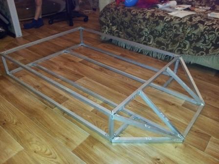

Пока немного свободен напишу прогнозируемые расходы:
1) Алюм-я квадратная труба стороной 20мм - 12 штук по 2 метра = 1560руб
2) Алюм. профиль швеллер 40*25*25 - 1 штука = 200 руб
3) Стальной уголок анодированный 35*35*2 - 50 штук = 150 руб
4) Заклепка вытяжная алюм. 4,8*8 - 3 упаковки по 50 штук = 75 руб
5) Заклепка вытяжная алюм. 4*8 - 3 упаковки по 50 штук = 50 руб
6) Листы черного пластика ПВХ 3шт 1500*1000*3 = 1800 руб
7) Сварка аргоном = 1000 руб
:smile_cool: Абразивные диски для болгарки 125*1,6 2 штуки = 24 руб
9) скотч двусторонний 1 катушка 5 метровая шириной 40 см = 70 руб
10) крепеж к поперечинам материал и работа своя так что беплатно)))
11) черный битумный герметик (для пущей герметизации стыков = 100руб
Итого: 5029 руб)
То есть уложился в запланированную сумму)) :
Как видно основные статьи расходов это профилированная труба, пластик и аргон. Пластик мона подешевле если белый или например поликарбонат, но он прозрачный весь и хрупкий его тока на саморезы или клеить клепки он не выдержит, то есть прочность ниже.
Можно сэкономить на профиле - вместо алюминя взять шелезяку и будет все дешевле на пару тыков, но вес будет больше и подвержено все будет коррозии.
На след неделе обошью пластиком и фотки выложу что получилось)))
Будет примерно черный "шатл" с брутальными серебристыми заклепками))). Кстати да) название "Шатл" больше подходит к этому сооружению чем "Бокс" :
GLS млечка, июнь 2012, пк 23-1 остальное сток

Этот твой товарищ дороже чем в фирме загнул.
По изготовлению.
Пластик клёпками к трубе? А если попробовать пластик к трубе через герметик приложить, а по внешним ребрам ал. уголок по всей длине, тоже промазать герметиком и его уже проклепать?
По изготовлению.
Так то можно, герметичнее будет, но стоимость алюмин. профиля неслабая)) так можно увлечся и постройка "шатла" обойдется дороже туле :smile_bigsmile:
Я пошел другим путем)))). Пластик на двухсторонний скотч к плоскости трубы для герметизации и еще приклепаю пластик с небольшим шагом.
Ну а внутри герметиком пройдусь тоненьким слоем швы потолочные, нижние и боковые и так не протекут.
