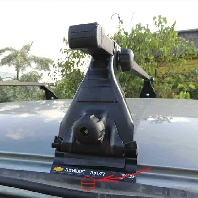

Добавлю ещё.Тут у людей возникает вопрос как и куда крепится сам багажник.
В кузове есть штатные заводские места для крепления багажника. Открываешь дверь, отгибаешь резиновую окантовку кузова, выкручиваешь заводской винт-заглушку, прикладываешь железяку и притягиваешь её к кузову винтом из комплекта крепежа багажника. Всё.
Винт находится здесь под резинкой:
З.Ы. У меня за шесть лет винты заросли грязью и прикипели, посему откручивал большой мощной крестовой отвёрткой, обычной отвёрткой почти сорвал шляпку. Имейте ввиду..

Фото №2
К кузову крепится одна металлическая пластина на один винт. На фото которая с надписью - Chevrolet NIVA.
А на неё уже через резиновую прокладку ставится сам багажник. Пластина ложится ровно по изгибам кузова и пиркручивается винтом.
Вот она та меня и интересует, хочу использовать для крепления корзины экспидиционика, но не на перекладинах а вот на таких пластинах.

RUSrus, ИМХО хреновее варианта не найти для этой цели. присмотрись к крепежам заводских рейлингов. сами крепежи стоят не дорого, а получится 6 добротных точек опоры.

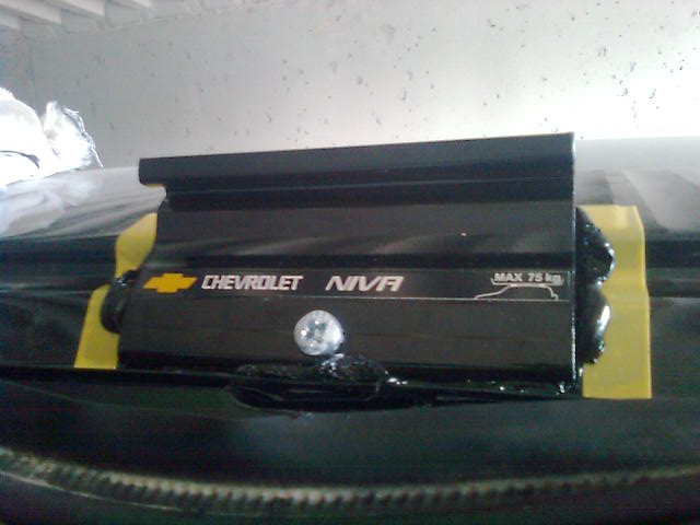

RUSrus, фото пластины из соседней темы:

Trpek,
спасибо за фото.
kilkinenator,
по моему очень очень складно выйдет на пластинах как на фото.
крепления для заводских релингов - тамже сврелить /варить придется, нет?
а мне хочется меньшей кровью обойтись.

RUSrus, сугубо ИМХО. не понравились мне эти пластины совсем :smile_nod:
а про сверление тут глянь http://www.chevy-niva.ru/viewtopic.php?t=22225&postdays=0&postorder=asc&start=180
