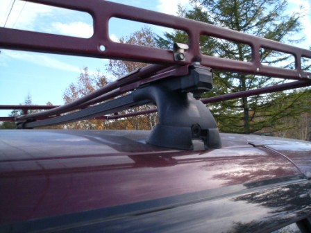

Виталий Д писал(а):
Как он у тебя к кузову крепится?
ШНива 2004 г/в, за уплотнителями дверей имеются штатные резьбы М6, к ним и притянуты болтами опоры поперечин.
Как крепил багажник к поперечинам, расписал в теме, по ссылке на предыдущей странице (не в обиду!, как-то неудобно повторяться). А на старом Форуме - уже и не вспомню ту тему.
Если возникнут какие-то неясности, спрашивайте в этой теме, с удовольствием отвечу.
Добавлено спустя 10 минут 21 секунду:
Вот, "накопытил" еще одно фото. Если взять масштаб 150%, будет немножко яснее.

Всё, понятно по фотке, спасибо.
