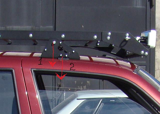

Обещал про доработки. Фото сделать так и не было времени, но поинте накидал планируемую доработку.
под цифрами 1 - ось рейлинга, 2 - ось кронштейна.
Планирую планируется сдвинуть кронштейн рейлинга вперед, относительно крепления к кузову, дабы совместить обе оси вместе и исключить "проседание" кронштейна. а то на крыше появились незначительные но вмятины, после перегруза багажника, в районе цифры "1" на рисунке
как-то так.....

Anton11 писал(а):
YДеn,
как-то так.....[/q
А подскажите, где найти в продаже такой багажничек?
Chevroltn Niva L - 2013
Chevrolet Niva LE - 2015
