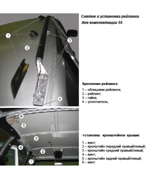

Всем привет. Вот купил себе Палатку-Багажник АП-1,вес у нее 38кг,надо теперь ставить рейлинги как заводские,они перевозят груз не более 70кг,вот теперь и думаю если поставить на них багажник и я 70 кг получиться 38+70=108кг ,не промнет не вырвет из креплений?????Подскажите???
Из этих креплений?
http://www.chevy-niva.ru/viewtopic.php?p=5388166#5388166
Другие варианты ещё пожиже будут!http://www.chevy-niva.ru/viewtopic.php?p=5401430#5401430
