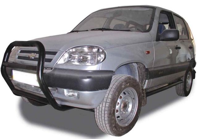

DDDnew, если не секрет, это кто такой умный об полной защите бампера для нас подумал? как и о частично дорожной, так и существенно внедорожной... И вес конструкции, хотя бы на глазок :smile_nod:
Сообщение Добавлено: 21 май 2008, 00:38
    80
  •  730
  •  29 авг 2007, 01:12
  •  Киев
Делается сей девайс в запорожье, фирма "автополигон" у них есть полный обвес на шниву, кенгурин как по мне тривиальный, защита порогов, зад с фаркопом, боковая защита хороша крепкая труба без наваротов, но крепится не на штатные крепления а надо дырявить пол спереди, а фаркоп с защитой запал мне в душу : да так что две дырки сверлил без капли сомнения :smile_bigsmile:
Весит сие чудо конкретно, примерно 20 кг
Не сочтите за рекламу но уж больно понравился сей обвес, правда кенгури и пороги у меня другие

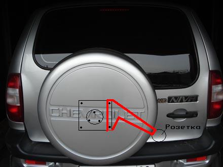

А я вот думаю, а если розетку фаркопа перенести под запасное колесо, т.е сделать кронштей который будет крепится к двум болтам крепления кронштейна зпаски, а будет выводить розетку под запаску. В двери только надо отверстие сделать по провода.
Вот такая идея:

DRОN а если розетку вообще не крепить , а сделать на длинном жгуте проводов, Надо достал из запаски , не надо смотал и положил в колпак.
Черноземье флудит [url=http://www.chevy-niva.ru/viewtopic.php?p=6091914#6091914]тут[/url]
Сообщение Добавлено: 28 май 2008, 22:05
    1460
  •  5177
  •  24 июн 2007, 21:00
Обломается нафиг от вибрации.

SBaykov,
А как отломается? Если возьму 4 мм сталь, то не должно ничего случится
А если розетку в запаску запихать? Розетка чистая будет. Но в двери отверсти придетсяя сверлить. Поидее как раз в центральное отверстие диска пролезать будет, когда запаску надо снимать, а у прицепа сделать вилку на гормошке.

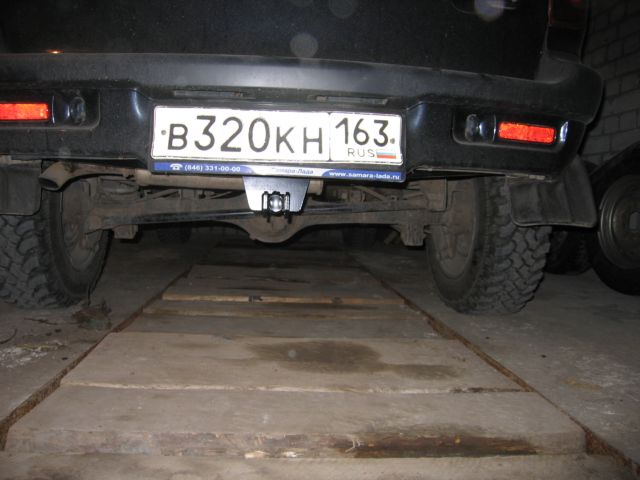

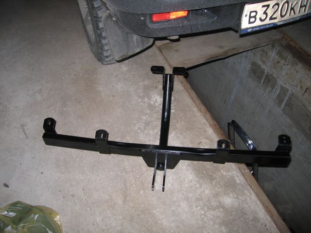

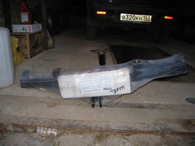

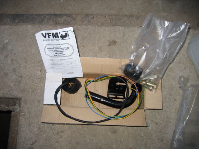

поставил себе такой вот фаркоп
в комплекте шла вся электрика
вот такой он перед установкой
а вот так уже на месте
ставил для того что бы поднимать весь зад сразу хай-лифтом полуторометровым, без запаски все отлично, но все равно буду делать из швелера вынос.

Psih,
А как поднимал за него хай лифтом(я так понял реечный домкрат)? Сзади ставил или сбоку? Там кажется места нету, как поднимал? :
