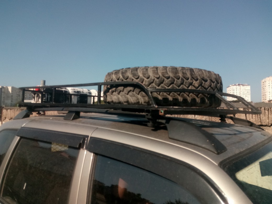

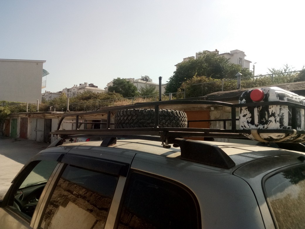

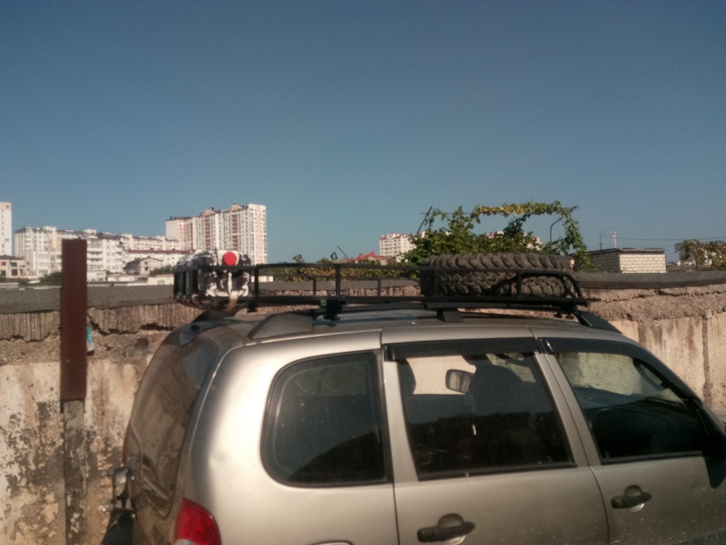

отзывов по продукции "евродеталь" есть в тырнетах. несколько знакомых применяют поперечины, за их стоимость - в общем-то вполне адекватно. поперечины сравнимы с Атлантом, ИМХО.. по корзинам опыта нет, хотя у одного знакомого на 3Д стоит корзина, вечером посмотрю, кто производитель
зы мне такая корзина доступна по 6000 руп.. когда искал себе - их не было, сварил сам. сейчас бы взял не задумываясь за такие деньги.
ЗЫЫ померял свою - у меня почти 2100х1200... и то тесновато иной раз.. в полноценной поездке у меня там запаска живет, 20 л воды, хай-джек, рундук с мягкими легкими вещами. не, не взял бы :smile_shake:

А она из круглой трубы сварена? Я вот тоже думаю что 1250 маловато будет, а нету фото на машине вашей корзины?

@IGUANA , из профильной 15х15, гнул вальцами. снизу подварены направляйки 20х20, в них вставляется телескопическая рамка 15х15, в нее 10х10 под тент-маркизу. к рейлингам крепится посредством поперечин "муравей". один раз доколупались блюстители - мол, базажник почему не зарегистрирован? - это не багажник, а надежно закрепленный груз посредством сертифицированных крепежей заводского исполнения, вот и бумажечка на "муравей" есть.. рейлинги штатные. какие вопросы? - никаких, счастливого пути!
вес корзины с креплением и рамкой маркизы около 12 кг
