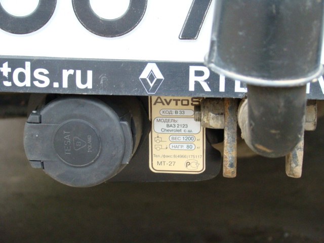

Фаркоп фирмы "Автос" .Непросто его было устанавливать. Пришлось немного болгаркой поработать и пазы под болты расширять. А так качество сопоставимо с ценой.
