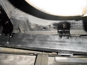

Сегодня поставил фаркоп Bosal (со съемным шаром), встал как родной. Дырки в лонжеронах нашел без проблем. Перед тем как прикрутить ТСУ места вокруг дырок обмазал "Кордоном", болты после тоже им промазал. Резьбу смазал графиткой. Время на установку потребовалось час с небольшим, неспеша. провода пока не подключал, но думаю тоже проблем не будет. Да, цена 2,5 килорубля Вот мини фото отчет.
такой-же поставил,только фаркоп внутри и снаружи обработал мовилем.нормальный фаркоп.
Сообщение Добавлено: 05 апр 2013, 20:30
  •  58
  •  06 июн 2012, 21:07
  •  Архангельск
Ромэо,
Там железо толстое, на мой век хватит. :smile_bigsmile:
