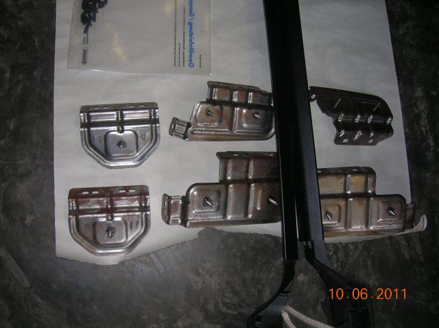

Если вам действительно нужны рейлинги а не декорация то приходите к официальному дилеру Шеви-Нива и говорите хочу рейлинги от люксовой комплектации вместе с кронштейнами для установки. Примерно за 10 т. р. ,цены на офицальном сайте, вы получаете вот такой комплект.
И еще за 10 т. р. они вам их установят. Если вы зарабатываете меньше 10т. В день то за 3-4 часа можно установить их самому. Только чтобы аккуратно снять и установить обивку крыши нужны .два помошкика. Мне помогали жена и средняя дочь.Как снимается обивка крышы описано подробно в руководстве по ремонту автомобиля Шевроле Нива 1,7 от 12.2009г

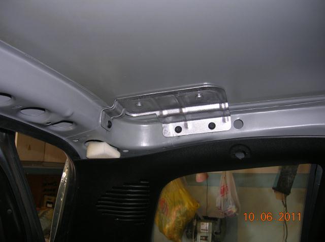

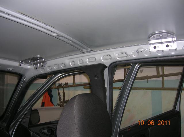

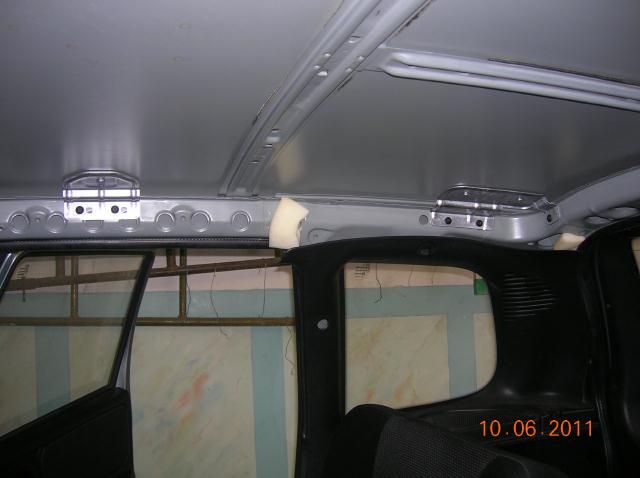

Отверстие с резьбой на 6 для крепления кронштейнов уже имеются. Остается только разметить и просверлить отверстия в крыше. Если немного ошибетесь не страшно, отверстие полностью закроется кронштейном и опорой рейлинга.

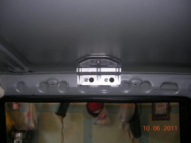

Кронштейн средней опоры взаимозаменяемый ,при разметке отверстий в крыше имейте ввиду что кронштей крепится через отверстия которые ближе к передней части автомобильчика.
Место контакта кронштейна с крышей обильно промазал герметиком. Кронштейны и отверстие загрунтовал.
Вот так это выглядит это без крышек опор.
