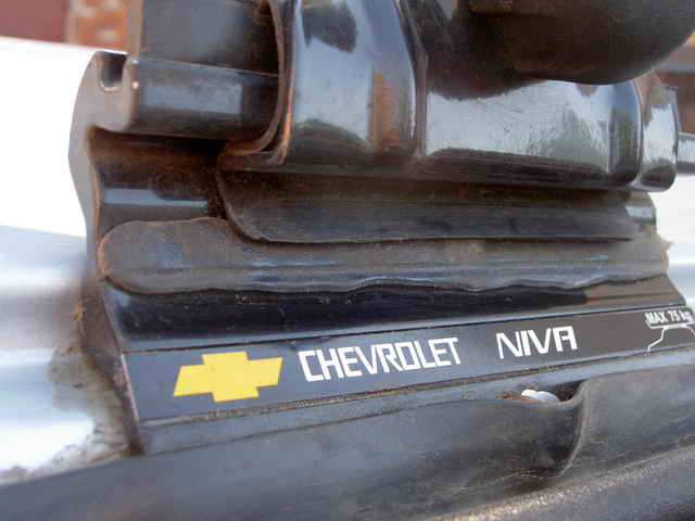

Шевиваген, а у меня еще и вибрауия начинается от них... да двери об крепеж труться... :? короче одни проблемы :
Я уже где-то писал как бороться с трением - слой герметика на переходник. Даже фотки выкладывал:
А насчет вибрации - думаю весной заполнить все возможные поперечины монтажной пеной, да и крышу надо вибропластом проклеить.

Basil Gum, я кстати на этих же местах просто полоски изоленты наклеил и все.

Пробовал - слезло за 1 день. Герметик насмерть прилипает - захочешь не отскрябаешь :

Хм... У меня за полгода не слезла...

Значит и контакта нет, тогда и изолента не нужна. У меня на дверях шумка стоит - они тяжелее: закрываются мягче, но инерция больше и резинки при закрытии проминаются сильнее. Ну и на переходники больше залетают.

Ну да.... нету никакого практически.

Вот все и пишут: у кого то есть, у кого то нет. У меня скорее из-за тяжелых дверей: контакт происходит в момент закрытия, в закрытом состоянии все нормально.
