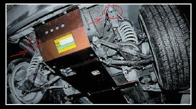

У меня аналогичный кенгур крепится сверху в штатные отверстия бампера двумя болтами на 10 Внизу с помощью двух вертикльных кронштейнов от труб кенгура к местам указанным на фото: Изображение

Freeman, Не совсем понятно, в лонжеронах отверстия ??? Нет ли возможности выложить фото с кенгуром ?

К сожалению сейчас нет возможности сделать фотки. :smile_doh: В этой части матчасти (каламбур :smile_nod: ) я не особо силен. В общем по мануалу это не лонжерон, а крепление поперечины передней подвески : С подъемника иль ямы, как и на фото видим гайки слева и справа на 17 (обозначенны красным кругом) отвернув их, я накинул кронштейн и снова затянул их обратно... притянул верхние крепления кенгура к бамперу двумя болтами на 10.. и усе готово!
Те кронштейны что у меня, Г- образные 2 штуки ( на правую и левую нижнюю часть кенгура ) состоят из двух частей. Части соеденены двумя регулировочными болтами через паз. Металл черный двушка. Не знаю как выложить здесь в схему в полном размере поэтому
Схема кронштейна здесь. Можно взять за основу и придумать на свой че нить подобное :

Freeman, , здесь что-то не получается глянуть... :smile_doh: , можно на мыло ?
Serg_FFFсобакамаилру...?
В плане верхних креплений - понятно, они и у меня, как родные подходят. А вот нижние :smile_doh: :smile_doh: :smile_doh: ...

Serg_iz_Kolomny, Ссылку поправил. Попробуй сейчас. Я проверял работает :

Freeman, Ок - немного не такое, но суть ясна, спасибо !

В общем там болтами крепления защиты картера притянут уголок на 30 с приваренными по краям пластинами, в уголке дырки под болты защиты, в пластинах дырки под болты кенгурина. Рисунок в фотоальбоме в схемах должен появится. Уголок по центру имеет конусообразный пропил и слегка изогнут градусов на 15 иначе не затолкать его туда.
