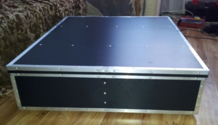

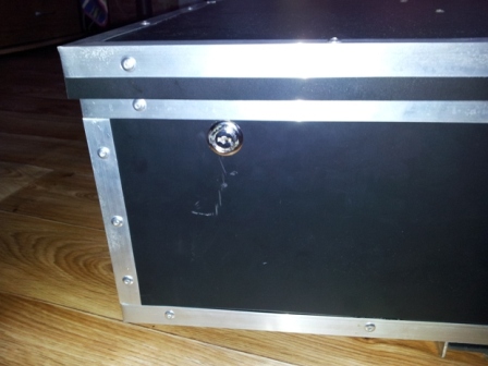

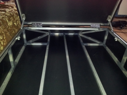

Ну вот короче разродился фотками)))
будут какие вопросы с удовольствием отвечу
в субботу 4го августа поеду на шнивке на юга заодно и обкатаю "шатл"

Albertych, молодец,фотки можно и по крупнее)))

asokoloff писал(а):
Этот твой товарищ дороже чем в фирме загнул.
По изготовлению.
Пластик клёпками к трубе? А если попробовать пластик к трубе через герметик приложить, а по внешним ребрам ал. уголок по всей длине, тоже промазать герметиком и его уже проклепать?
Кстати поразмыслив именно так и сделал :smile_bigsmile:
Спасибки за подсказку :smile_nod:

Вот и прошли испытания шатла солнцем водой и медными трубами (гиббддешникккками).
Короче, скатнулся на юга, при этом пройдено 3,5 тык при среднем расходе 10,3 литра на стольник.
Шатл был загружен легким шмурдяком "всклянь", попадал под дожди на ходу и на стоячей машине - герметичность 100 процентная)) ни капли внутри не было обнаружено. Аэродинамические шумы отсутствуют полностью, закреплен на поперечинах очень хорошо - попадал на обратном пути в деревни ч.Дворики (как потом мы окрестили Чёртовы дворики) в очень серьезную ямочку на скорости гдето по д 100льник при этом машина сначала ухнула вниз так что я чуть потолок не пробил а затем скаканула как лягушка аж с отрывом передних колес...... думал что нить да отвалиться, а про шатл думал что потерял его....... однако визуальный осмотр сверху снизу и со всех сторон не выявил поломок или каких то намеков на них. Думал гробик оторвет мне поперечины нахрен но к моему удивлению и радости он даже не сдвинулся с посадочного места :smile_bigsmile:
Но как гриться не обошлось и без ложки дегдя :
Жаркое солнышко привело к тому что нос и верх крышки повело - пластик пошел волной небольшой но неприятной моему взгляду.
В остальном только плюсы, правд народ смотрит с удивлением на конструкцию на крыше))))
Себе на будущее все же буду брать "заводской" аэробокс, так как вещь нужная и приобретаться будет на всю жизнь. Конечно моя поделка функционально нисколечко не хуже производственных аналогов но вот эстетический аспект конечно страдает (имхо) так как промышленный вариант посолиднее чтоль :
