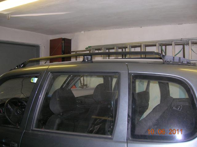

Заблуждаешься :smile_bigsmile: посмотри 19-ю страницу темы
6073 писал(а):
Вот так это выглядит это без крышек опор.
Пилисмассовые крышечки просто выполняют декоративную функцию :smile_bigsmile: А массы нет потому, что шнивки очень хорошо красят - вот сам рейлинг и его кронштейны (эт которые с внутренней стороны крыши) с кузовом напрямую и не контачят.
