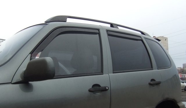

Никакой резьбы на дорестайлинговой модели нет
Всё сам делал - это несложно
Единственный минус - передние кронштейны приходится подпиливать и подрезать
На снимке видно

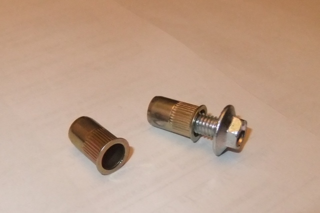

Обошёлся без заклёпочника, благодаря продавцу в Метизах.
Тот посоветовал не заниматься фигнёй и выжать заклёпки с помощью болта на М6 и даже продемонстрировал, как это сделать.

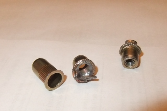

Дальше по сделанным раньше меткам рассверливал отверстия под заклёпки - наружный диаметр заклёпки 8,7 мм, сверло которое смог найти 8,5 мм, ещё 0,2 мм дорабатывал напильником.
Важно отверстия делать тщательно, дабы не провалить заклёпку.
Выжимал заклёпки длинным болтом М6х60 с двумя шайбами и гайкой.
Сильно давить при установке не следует - заклёпка может смяться неравномерно и отверстие получится кривое. Правда его всегда можно высверлить тем же сверлом и переделать по старой дырке.
Фото заклёпок вместе с высверленными

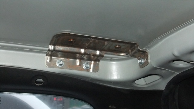

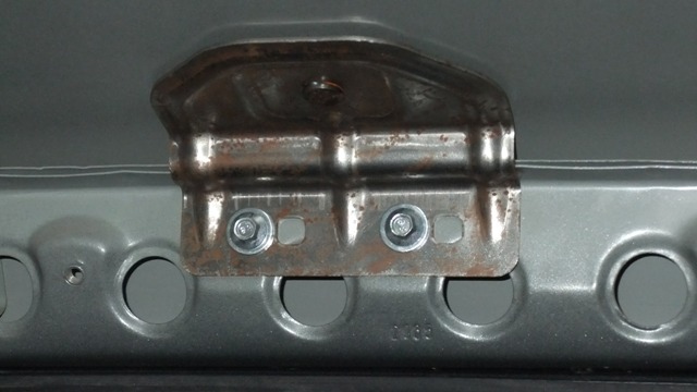

Передние кронштейны надо немного подпилить и загнуть, как показано на снимке http://www.chevy-niva.ru/album_pic.php?pic_id=43182, примерно по нижней границе отверстий - иначе торчат, будут мешать прилеганию обивки крыши.
Когда все кронштейны встали на свои места, заклёпки-втулки запрессованы, приступаем к окончательной сборке.
http://www.chevy-niva.ru/album_pic.php?pic_id=43180
http://www.chevy-niva.ru/album_pic.php?pic_id=43181
Кронштейны по горизонтальным плоскостям смазываем герметиком, поскольку GM не удосужился прислать штатные резиновые прокладки, закрепляем болтами М6х16 с шайбами. Сверху на крышу ставим релинги, места закрепления на болты сверху заливаем герметиком, прикручиваем гайками М6 с фланцем и шайбами 6х20. На окончательно закреплённые релинги защёлкиваем пластиковые обтекатели. Если всё установлено без перекосов - пластиковая декорация установится чётко и без зазоров - Момент истины, проверено :smile_nod:
Ставим на место обивку крыши, наслаждаемся тишиной в салоне и ещё одной грузовой платформой
http://www.chevy-niva.ru/album_pic.php?pic_id=43183
