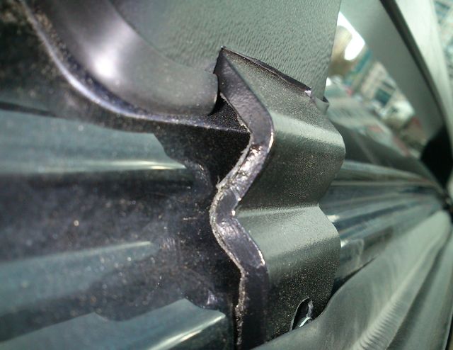

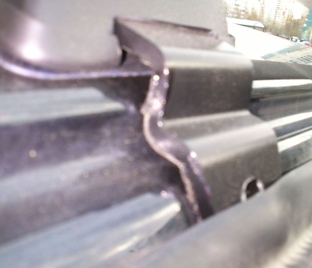

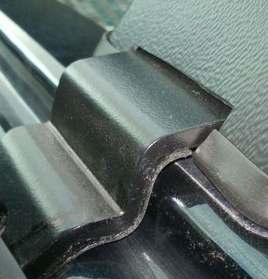

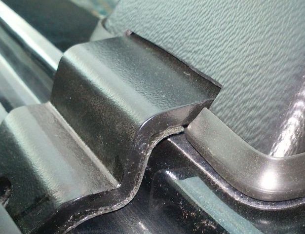

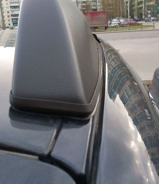

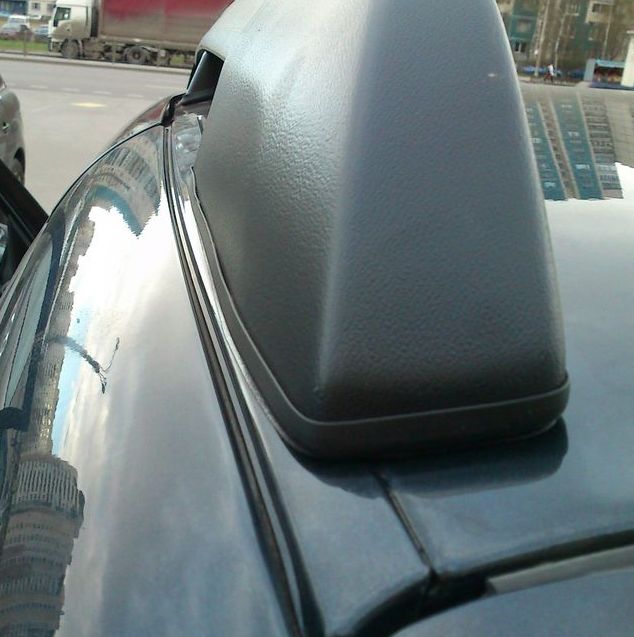

нда конструкция Автополимерсервиса чессно говоря стремновата при установке.
наклеил я резинку на кронштейны только с одной стороны, чтоб контакта избежать - люминь-краска крыши.
потратил на все 2ч 45 минут. с первого раза, когда приложил все это дело к крыше, подумал все...в топку.
потом снял кронштейны, поменял местами - хотя они совсем одинаковые)) все таки установил. чтобы избежать зазоров больших при установке - надо тянуть кронштейн в самое верхнее положение..иначе двери будут касаться его. только пока я это догнал...вспоминал сами знаете кого))
правый рейлинг почемуто встал хуже. к тому же он какой-то кривой - больше конец рейлинга выходит на край авто. левый по другому..но честно говоря к тому моменту было уже похравно) рекламить не буду. на мой взгляд -сыровато.. но смотрится хорошо. эксплуатация покажет. жду пока друг сделает секретные болты, чтоб не сперли поперечины с боксом!!

D43, фотки то твоей кривизны где?

Всем привет!
вот фото
левый и правый
http://www.chevy-niva.ru/album_pic.php?pic_id=44881
http://www.chevy-niva.ru/album_pic.php?pic_id=44878
зазоры
http://www.chevy-niva.ru/album_pic.php?pic_id=44880
http://www.chevy-niva.ru/album_pic.php?pic_id=44879
http://www.chevy-niva.ru/album_pic.php?pic_id=44877
http://www.chevy-niva.ru/album_pic.php?pic_id=44876
