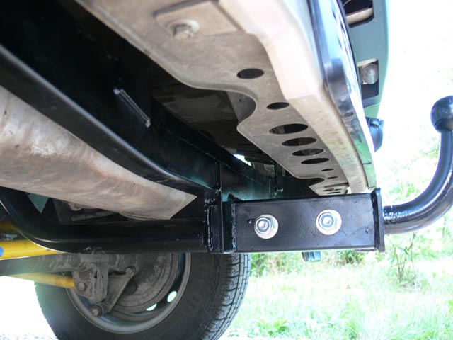

поставил себе такой, всё здорово, было . вёз прицеп (пустой)80км, по приезду увидел что вставка с шаром в квадрате разболталась, теперь на кочках брякает :smile_doh:

dimiy52, Резинки подложить...
PS: А у этого американский квадрат? Или самопальный?

Подскажите пожалуйста:подойдёт фаркоп ШН на РШН?
если подложить шайбы под заднюю часть крепежей и установить длинные болты то да(если не пилить бампер)...у самого так сделано
Я поставил. Все нормально, только к бамперу прижат плотно, без зазора. Прицеп цеплять не мешает, а бампер спас уже пару раз.
