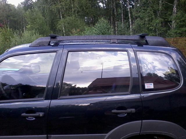

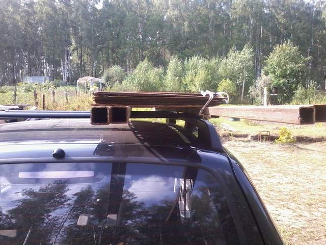

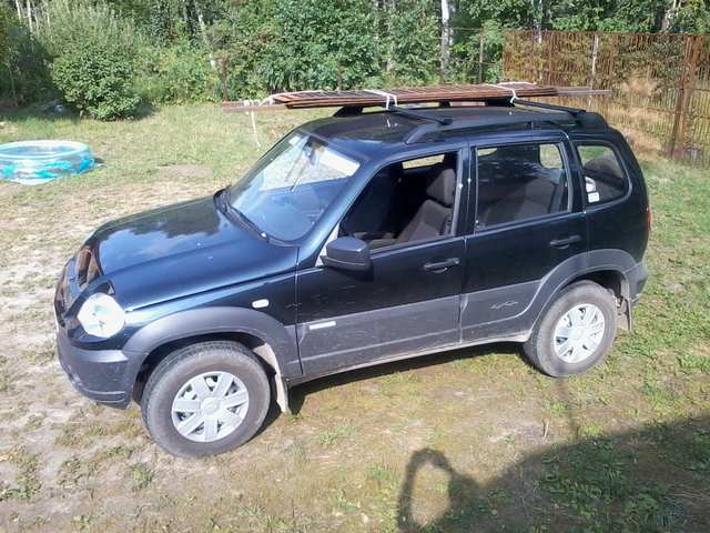

Aspen, согласен, везде есть свои плюсы и минусы, меня эти рейлинги тоже выручили, возил вес в итоге даже больше 50 кг. успешно, но ситуация с кромками дверей и вероятность порчи крыши креплениями (может даже протектор так называемый не помочь) меня напрягает.
Кронштейны могли-бы сделать потоньше, а не эти "силуминовые" 4-5мм толщиной, я хотел переделать, вырезать и согнуть такие-же из нержавейки 2мм толщиной, а полости опор залить например эпоксидкой, чтоб подошва сплошная твердая была..., на нее резину тонкую наклеить...
Даже нержавейки лист уже нашел, но в итоге решил от люкса ставить...
А вот АПСки мои:
Точно не считал, но прикидывал, килограмм 70 наверное...
