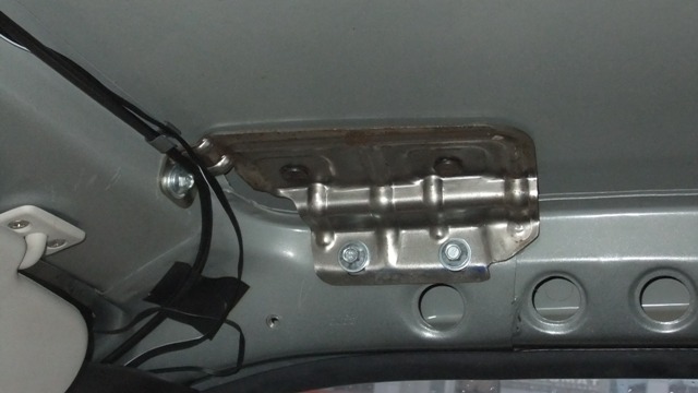

Петруха, а как потолок снимать? может есть где посмотреть?
И второй вопрос. Вот Walera пишет
Передние кронштейны надо немного подпилить и загнуть, как показано на снимке http://www.chevy-niva.ru/album_pic.php?pic_id=43180 , примерно по нижней границе отверстий - иначе торчат, будут мешать прилеганию обивки крыши.
Ты также делал?
Сообщение Добавлено: 06 фев 2013, 23:03
    2597
  •  2221
  • 69
  •  13 авг 2010, 11:42
  •  свердловская обл
Ты также делал?

Да, так-же подпиливал и подгибал, там по месту всё понятно становиться. Потолок снимается просто, откручиваешь всё что мешает :smile_nod:, а именно:
рукоятки, козырьки, зеркало, передний и средний плафоны, задний крючок, боковые накладки средних стоек дверей, задние накладки с динамиками, стаскиваешь где мешает уплотнитель дверей.
Вынимаешь полку и складываешь задние спинки, передние подголовники лучше вынуть, и вынимаешь по диагонали через дверь задка. Вынимать удобнее вдвоем, но можно и одному.
Как-то так.
