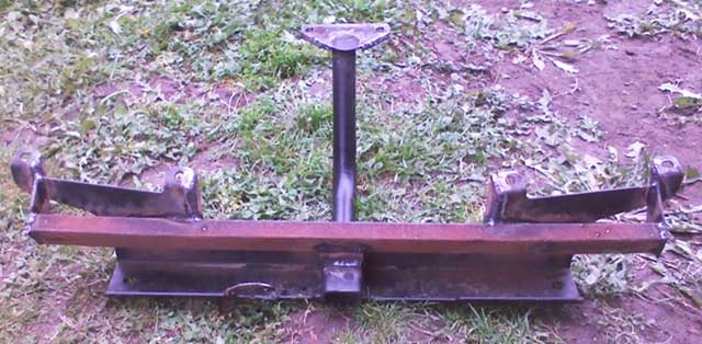

Давно хотел написать(не смог зайти в старый акк, пришлось региться по новой, в старой версии saahov) про штатный фаркоп LE. Редкостное говно, руки оторвать конструктору сего чуда...кусок тонкостенной трубы приваренной к листу металла 2 мм без косынок и каких либо усилителей :smile_headbang: . Сломался на ходу в 100 км от дома, без последствий, слава богу. Заменён на Босаловский, который даже по весу в 3(три)! раза тяжелей....вспомню как фото вставлять, вставлю....

Изображение вот фото. Знаю ещё одного владельца LE с такой же поломкой.

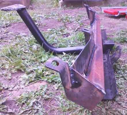

Я о том, что этот фаркоп гавно, еще года четыре назад тут где-то на форуме писал.
Ставил его на предыдущую шниву, хотел использовать для хайджека (эта модель тогда как раз только только пошла).
Но при попытке подъема авто он начал гнуться и изгибать пластик бампера.
Пришлось его усилять.
Вложение:
279dac4s-960.jpg [ 88.31 КБ | Просмотров: 1892 ]
Вложение:
579dac4s-960.jpg [ 52.34 КБ | Просмотров: 1892 ]
Единственное его достоинство - у него шар ниже уровня номерного знака и не перекрывает его.
Я тогда даже на завод звонил к производителю, спрашивал почему такая хрень?
Ответили в стиле, что типа изначально толщина металла была на 1 мм больше, но потом заказчик (как я понимаю GM) попросил то ли оптимизировать, то ли удешевить конструкцию - что и вылилось в такое хлипкое.
