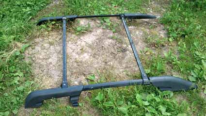

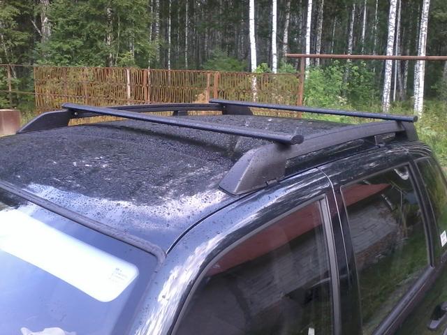

latupus писал(а):
А вот АПСки мои:
Скажи, как такие поперечины крепятся к рейлингам?
Это люксовые рейлинги? (вроде не люксовые)
Поперечину можно в любое место поставить?(расстояние между люксовыми рейлингами не постоянное)

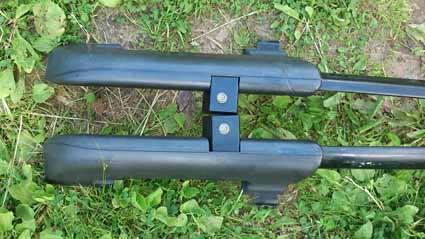

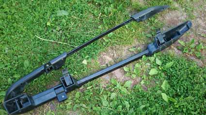

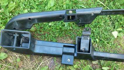

Информация для тех, у кого рейлинги Лидер, и у кого они стоят не просто для красоты
Максимальное расстояние между попереченами, из-за конструкции данных рейлингов, очень небольшое. Соответственно длинномерные грузы приходится очень ювелирно центровать (доски длиной более 3,5 м возить уже стремно). Я решил немного этот вопрос доработать. Сама металлическая основа рейлинга идет внутри задней пластиковой накладки парктически до конца. Я вырезал в пластике дырку под крепление поперечины и тем самым сместил поперечину. Внутренная часть задней пластиковой накладки, при данной дороботке, разделяется на две части, а у внешней выпиливается снизу небольшоей углубление. Поочность конструкции не меняется, зато расстояние между поперечинами увеличилось примерно на 20 см.

alexarz1 писал(а):
latupus писал(а):
А вот АПСки мои:
Там направляющие есть,по всей длине релингов,а на поперечинах уголки,подвижные относительно поперечин,всё закрепляется болтами под ключ шестигранник,так что поперечины можно установить в любое место.

KTM640 писал(а):
alexarz1 писал(а):
latupus писал(а):
А вот АПСки мои:
Поперечины тоже АПС или другие какието? они не гудят?
