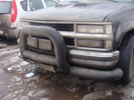

Что-то как-то мелко всё.Вот как надо.А если из трубы магистрального газопровода-вот это было бы Да!
