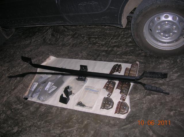

Вот такая вроде конструкция
Комплект
Список номеров где-то был на форуме, сейчас не найду. Я покупал комплект снятый с машины.
Фотка не моя. Но смысл понятен.
Вот ещё про крепление заводских
Добавлено спустя 2 минуты 6 секунд:
Каталог з/ч вот такой попался - весь список как раз.
http://www.autopiter.ru/russiancatalog/ ... -34-55--74

@Crack , У родных в усилителях (уголках) что то типа шпилек - которые через крышу наружу торчат. А к каркасу крыши усилители крепятся именно болтами.

:smile_rock: наконец-то я "распутался". Теперь все понятно.
