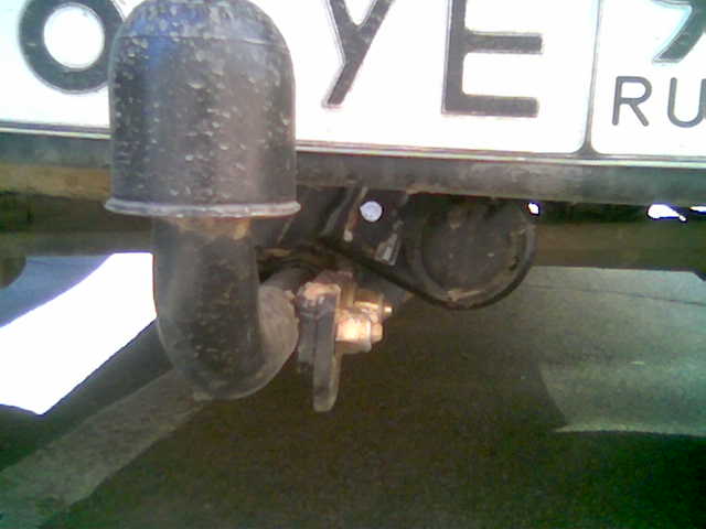

Klimaks, я на прошлой неделе поставил разборный фаркоп. Мне непонраилось два момента:
1. низковат
2. разъём оторвется при первом попадании в канаву, или овраг.
По этому перенёс его повыше...

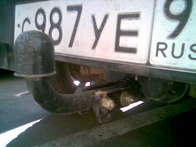

DeVin, Час от часу не легче. :smile_doh: Ого. А что значит "перенес его выше"? Это же жесткая монолитная конструкция?
Кстати, у вас ступино на фото или автофлекс?
Не стучит об глушитель? : А то я тут читал про ступинский, там глушитель в 4-5 мм от от него. И иногда раздается стукачек из под днища. :
nicksw, Вы когда ставили, не обратили внимание - какое расстояние до глушителя? Не миллиметраж там? нет?
Розетка прикручивается к металической пластине, которая крепится к болту фаркопа ( ближний к крюку). Срезал лапку крепления на пластине, просверлил отверстие и привернул пластину к самому фаркопу.

Klimaks, да нет, запас там большой, глушителем ни разу не цеплял. По фоткам DeVinа фаркоп 1 в 1 Автофлекс. Но площадку розетки я переносить не стал, поставил как есть. Пару раз жестко цеплял бордюр при съезде с него, это было еще на штатных аммах, так ничего, пошаркал основательно ту часть, куда гнутая труба с шаром вставляется. Это нижняя точка с двумя отверстиями под страховочные тросы. А розетка на месте. Хотя, теоретически, сдавая задом в хороших "говнах", можно ее оторвать нафик.
С уважением, Николай.

nicksw, я в пршлые выхи поехал к себе под Медынь, в первой канаве выгнул розетку под прямым углом к фаркопу. Больше не стал испытывать судьбу и после возвращения, перенёс её повыше.
У Котяры такой-же фаркоп, он свою розетку оторвал..... :

Я тоже розеткой цепанулся, перепрыгивая на поле через "неожиданный" валун. Думал пороги промну, а нет, только чуть розеткой задел. Но я ее переносить не стал, а просто подогнул вверх, теперь она не на 9 часов, как положено, а на пол одинацатого смотрит, и всеми частями выше нижней части крюка.
Болты крепления крюка сажал не через силовые шайбы (шли в комплекте), а через гроверы.
Качество изготовления хорошее, у меня ступинский, и боковые дырки (про которые как-то упоминали, что затыкать их надо) у меня с завода уже заварены. Правда был один минус, не совсем точное совпадение крепежных отверстий, пришлось силы приложить при установке.
