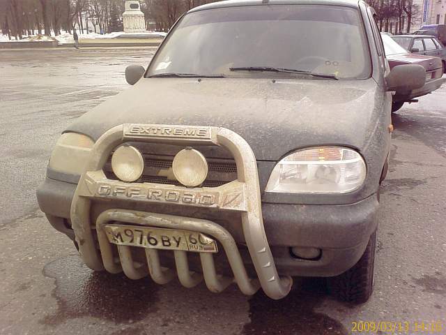

Советую тебе приварить еще пару креплений, а то вдруг. Вот мой кенгур крепится на 7 креплений. И он выдержал удар, и то 2 лапки крепления немного сместились,а так ничего. Вот сегодня снял его и на перекраску.
Вот фото. Изображение

У меня 2 крепления за номером, 2 под бампером, 2 к раме за бампером, и 1 прямо к защите посредине, я хочу приварить усиление от кенгура до лонжеронов, так как раз винты крепления там не далеко, у меня удар в основном пришелся на крепления под бампером, я считаю вместо болтов М6 надо поставить минимум М8, т.к. при ударе болты М6 срезает. Тебе бы не помешало бы еще как минимум 2 крепления около номера, под бампер, просверлить и нарезать резьбу в усилителе бампера.

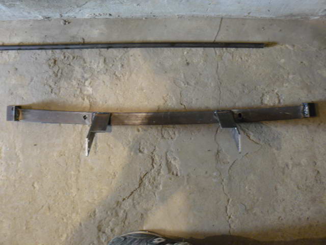

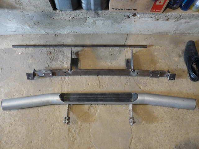

Наконец посмотрел на предлагаемый на местном рынке крепеж задней трубы типо защита бампера. Хилая хрень! Решил сварганить свой кронштейн, чтоб за защиту домкратиться можно было.
Вот что получилось:
Кронштейн в покраске, фото установленного будут попозже. При примерке попрыгал на нем - очень даже жестко стоит :smile_bigsmile:

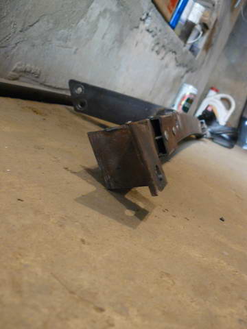

Старовата темка, актуальность, наверное, потеряла в связи с гонениями на кенгурины, но подниму, ибо такая же проблема.
У меня на приобретенном автомобиле кенгурин стоял, конструкция похожа на описанную в теме, для постановки на учет его пришлось снять, при снятии увидел, на каких хилых креплениях он держится. Похожи на те, что у Serg_iz_Kolomny, но снизу пластины крепления не в плоскости движения автомобиля, а перпендикулярно, и прикручены к какому-то уголку, расположенному перпендикулярно. Держится, в общем, хлипенько, чистая декорация. Хотелось бы спросить у форумчан, у всех так или есть конструкции, которые покрепче держатся, как, например на 21 Ниве, когда за кенгур ее буксировать можно?
