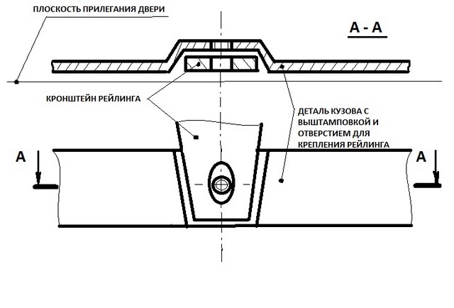

Serop и Артем Петройл Тюнинг, объясните, пожалуйста мне маразматичному старпёру как замки дверей могут повлиять на контакт двери и кронштейна крепления рейлинга при правильной установке, показанной на схеме ?
я не тот, к кому обращаетесь, но я - один из владельцев рейлингов от этого поставщика.
замок - одна из точек, определяющих геометрию (по всему периметру) прилегания двери в закрытом положении.

Данный рисунок имеет мало общего с реальностью.
Да, очень схематично показано. А в жизни...
Там, где дверь поджимается плотно, соприкосновение наблюдается.
