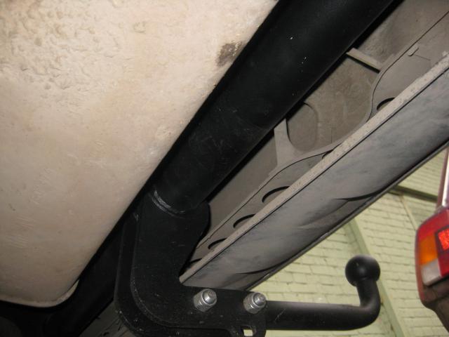

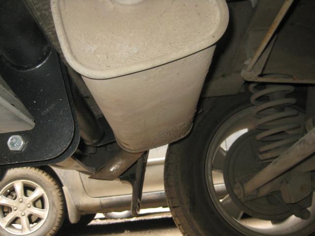

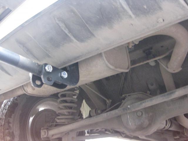

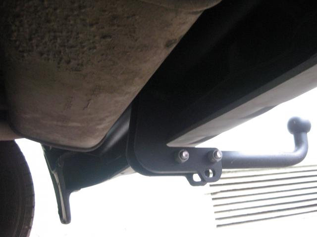

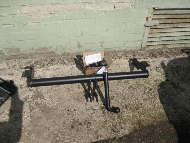

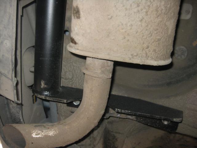

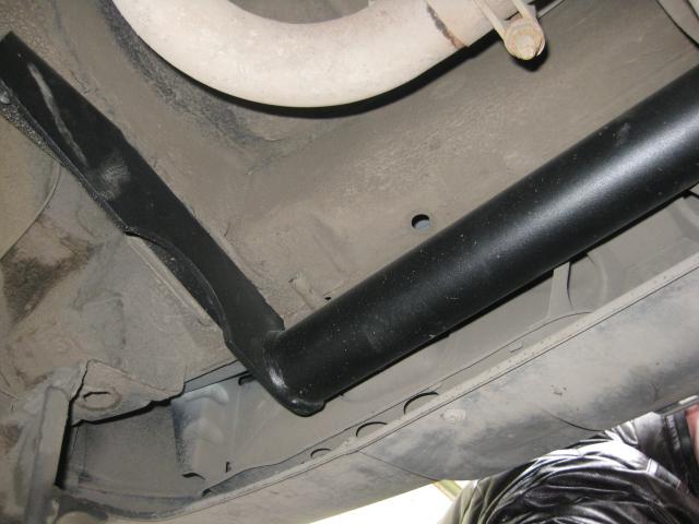

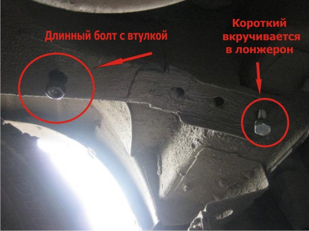

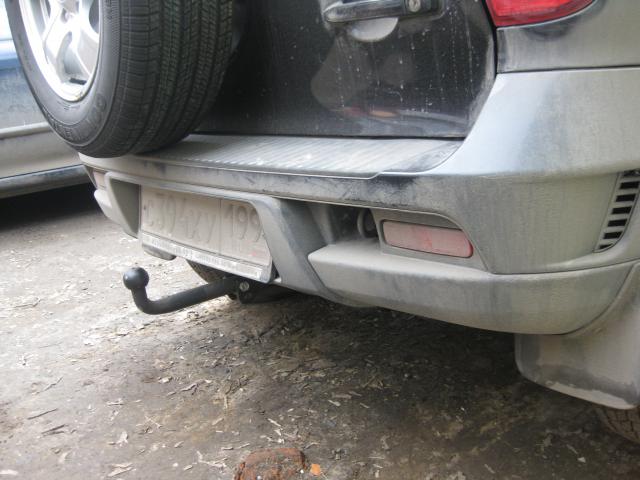

Доброго всем дня вот решил прикалбасить, се фаркоп на ШНИВКУ 2010 года.Покупалося всё у Glu в сервисе...
Ну вообщем то вот оно
Фаркоп 1 шт.
"Елда" 1 шт.
в коробке 2 длинных болта с втулками и 2 коротких для крепления.
и 2 болта + 2 гайки для крепления "елды"
ну и остальное разеточка,провода и т.д.
далее самое интересное, так сказать по прилагаемой инструкции, берем дрель и сверло на 13мм (я брал на 12,5мм чтоб втулку одеть и серлить) и снизу через лонжерон сверлим дыру в полу багажника (отрубить голову изобретателю) самое главное просверлить ровно, а то потом отверстия крепления не совпадут...
после всех приготовлений отгибаем выхлопную трубу и вставляем фаркоп( заходит с некоторым усилием) прикручиваем и вуаля...
а да, одному данное действие не освоить, запасайтесь помощником... в моём случае Prorock... дядь Коль еще раз благодарствую...

А я у дилера брал фаркоп без всякого сверления обошлось - все встало в стандартные отверстия. Да и скреплений вроде поболее.... у меня еще над мостом крепиться (типа продолжения болванки с шаром). Фаркоп от Трайлер для РеШНГ.
ЗЫ. Единственно не понравился шар - болтается между щечками в месте крепления болтов. Трейлер сэкономил и поставил болванки с шаром диаметром меньше чем поперечена с приваренными щечками (те что у тебя на фото) через которые два болта проходят...
так у меня там тож зазор в 0,5см болтами стянул и усё...

Чот не очень сцепка то,помоему.У меня тоже еще длинная продольная крепится гдето там у моста,там тоже штатные отверстия есть.Сцепное вобщем крестом.Тоже ничо не сверлил.

У меня у предыдущего на ШНГ зазора не было - вставал как надо.
А у нового стягивается только на последнем болте, а тот который в глубине стянуть нельзя - поперчена большего диаметра не пускает...
Зачем фото - см. на сайте - последний в таблице
