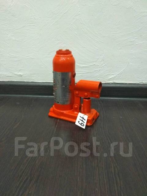

!найти японский домкрат, например с разберу или Тойоты. Я такой использую лет тридцать. Ничего не чинил как работал так и работает.
Матрасы хренатриксы - все голимое китайское дерьмо одноразовое. Если хотите нормальную вещь платите. Нормально берите качество.
Например можно взять на озоне один из тысяч гоанонаборов инструмента а можно раз в жизни купить коробку сто. Единиц камасс тогда
Я купил ящик 166 предметов kamasa tools, стоит сейчас вроде 47 тысяч коробка. Ну так ничего не надо кроме него.
Так же и электроинструмент. Гайковёрт германия прям сделан там. Вот разобрал движок 12 Ки на свалке. И что люди ломом не могли шкив ремня открутить китайские гайковёрты бесполезно стучали ноль результат. Я тупо приставил свой гайковёрт к болту раздался бзвнь бум бум бум и болт со шкивом у меня в руках. Так же и все болты на крепеж коленвала и поршней. Мигом.
Ну не может домкрат 10 тонник стоить 3500. Это бред. Матриксы все эти и прочий хлам.
