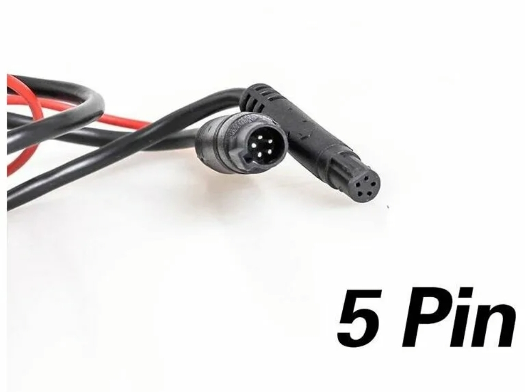

@немец , у камер ЗХ и регистраторов, примерно в 15-20 см от самой камеры (а может больше, сейчас точно не помню) есть разъёмное соединение. В основном двух видов на 4 или 5 контактов. Находишь на маркетплейсе любую понравившуюся камеру с подобной распиновкой и меняешь

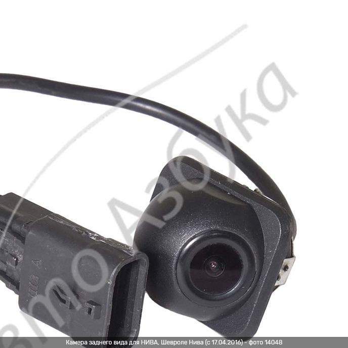

У родной камеры другой разъём. Хочется разбирать машину как можно меньше.
