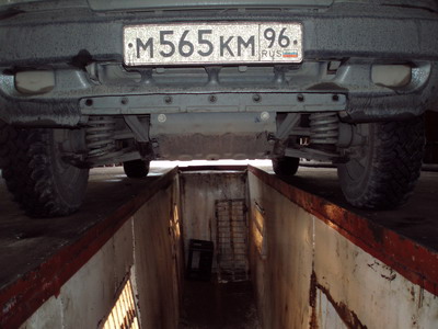

Изображение вот подогнул, подрезал и подпилил
Изображение закрыл оси нижних рычагов
