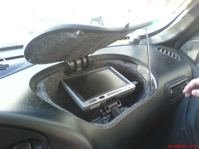

ну и разумеется надо потом как-то облагородить всё место где стоял плафон.ЕГО ДАЖЕ МОЖНО ВЕРНУТЬ ОБРАТНО!!! но телек невозможно будет поднять до упора-упрется в плафон.

Ребята, спасибо за активное обсуждение возможных вариантов и фотки. Для себя решил однозначно в бардачок, т.к. козырек и крыша (где лампочки) все же не лучший вариант - придется задирать голову, просмотр все-таки более удобен будет 1 пассажиру, чем 2-м и т.п.
ЗЫ: если самарским интересно, то у нас только "Рассвет-Авто" предварительно согласился реализовать вариант с бардачком. "Стал" отказался, говорят что никогда так не делали.

Шухер,
1- крышку укрепил куском фанеры приклеил и посадил на сморезы( только нужно очень аккуратно подбирать длинну.)
2-внутри панели приварил полуавтоматом усилитель к нему прикрепил мебельную петлю
3-телевизор установил на самодельных кронштейнах взади него еще установлен мебельный газовый амортизатор;
4-на крышке если заметил есть петля а на панели соорудил самодельный крючек поэтому крышка стоит постоянно подпружиненой и не брякает.
5-вся система открывается и изнутри бардачка
6-конечно мудрил долго -примерно с месяц но это того стоило - кому не покажу как работает после восторгов испытываю гордость.
если нужны подробные снимки могу сфоткать но не быстро так как сломался цифровик прийдется брать у друзей.
вдруг будеш проездом в наших краях заезжай помогу чем смогу. :P
ОПЫТ НЕ ПРОПЬЕШЬ, ОСОБЕННО ЕСЛИ НЕ ПЬЕШЬ
Шнива 2008г.в
