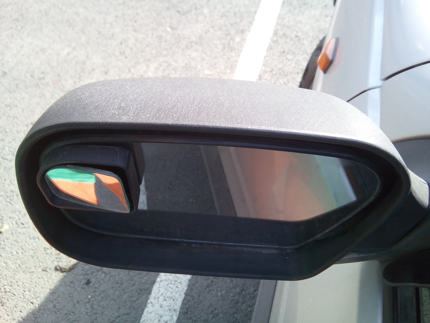

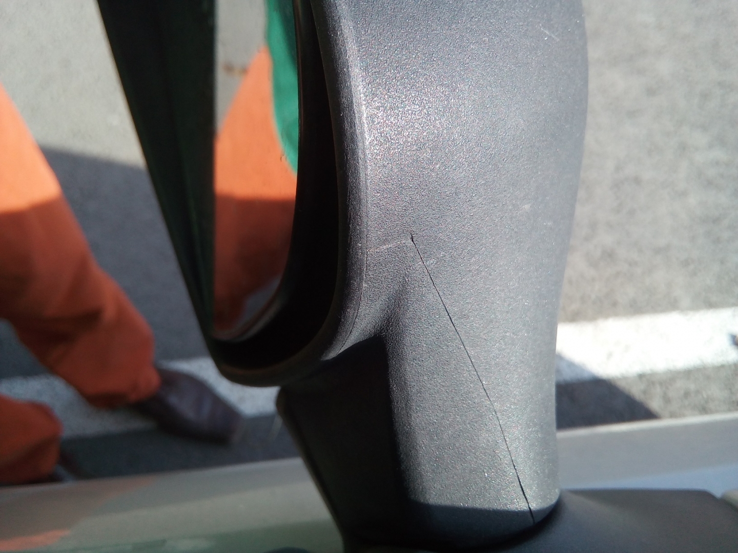

Подскажите, плиз: на моей ШНГ (дорестайл) вроде бы обычное наружное зеркало ДААЗ 21230-8201021-40, но такое чувство, что снять зеркальный элемент никак невозможно. :smile_worried:
При вывороте зеркала даже по-максимуму щели практически нет, и не то, что защёлок не видно, туда даже отвёртка не пролезает, чтобы хотя бы вслепую защёлки нащупать.
Изображение Изображение Изображение
Темы про разборку зеркала читал, на фото там щели в палец шириной...
А снять хотелось бы, потому как люфтит зеркальный элемент, и из-за этого трясётся зеркало в движении...
Подозреваю, что надо подтянуть винты крепления привода к корпусу зеркала, но до них не доберёшься без съёма зеркального элемента...
Корпус не люфтит, шарнир цел, зеркало складывается в обе стороны с нормальным усилием и чётко фиксируется в рабочем положении.
Как снять зеркальный элемент-то? :smile_sadsmile:

@Тояма Токанава/n , когда будешь выламывать, намочи водой с шампунем, желательно для бесконтактной мойке
засохшая грязь немного раскиснет
и не сломаешь защёлки и зеркальный элемент
