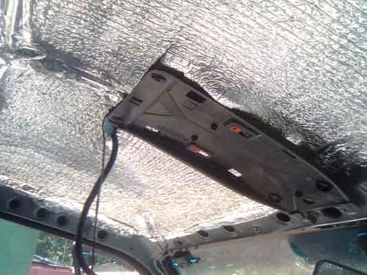

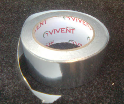

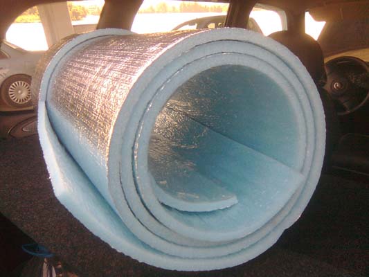

Доброго всем времени суток!!! Начну с того что не так давно возвращаясь домой на авто началься дождь и не просто дождь, а ливень. Барабанив по крыше он создавал такой резонанс что в машине не можможно было разговаривать, и поскольку эту процедуру я уже делал на предъидущем авто ,мой товарищ с которым мы ехали предложил - "Ну что делаем шумку?". Без лишних разговоров заехали на строительный рынок и купили:
Самоклеищейся ПЕНОФОЛ (толщина 10мм, ширина 600 мм) стоимость метра колеблица от 150-200 руб. купили 6 метров ( сразу говорю много для крыши 4-х метров достаточно). http://www.chevy-niva.ru/album_pic.php?pic_id=38022
Скотчь фальгилизированный из фольги короче 150 руб. http://www.chevy-niva.ru/album_pic.php?pic_id=38021

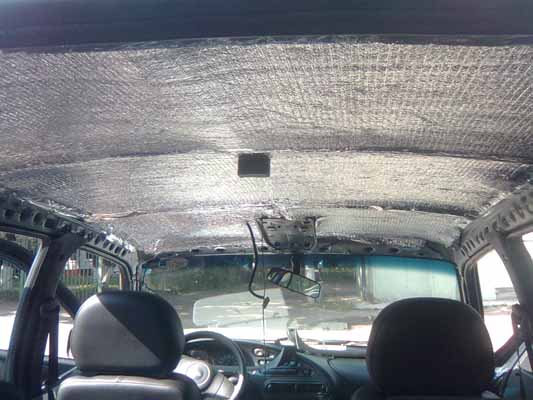

На следующий день один буквально за 2 часа произвел процедуру проклейки
http://www.chevy-niva.ru/album_pic.php?pic_id=38023
http://www.chevy-niva.ru/album_pic.php?pic_id=38024
Очучения самые положительные при движении по трассе с закрытыми окнами и включенным кондиционером стало заметно тише. Вот теперь жду такого же ливня дабы почувствовать разницу!!!
Всем успехов!!!

sem59, там ниче сложного, задний плафончик вообще ни к чему ни крепиться, передний - открываешь очечник там 2 винта "крест", их соответственно выкручиваешь, затем снимаешь рассеиватель с ламп там 3 винта "звездочка", последнюю заглушку с маленькими прорезями просто сними шоб не поломать, под ним пусто. Далее ручки по кругу 3шт, козерки солнцезащитные 2шт, петелька держателя задней полки 1 шт. Еще нужно ослабить винты под заглушками над ремнями безопасности. Декоративные пластмасины на передних стоиках тупо на пистонах. И купи пару перчаток Х/бешных сам потолок в них снимай, а то он цука пачкается сина. Ну и после проклейки ставить лучше вдвоем и не спеша чтоб все отверстия совпали эт собственно самое сложное СОБРАТЬ с учетом шумки не все хочет возвращаться на свои места. А да там над стоиками задних дверей кусочки паралона подложены чтоб не трещало, я оставил. Ну вот как то так :
