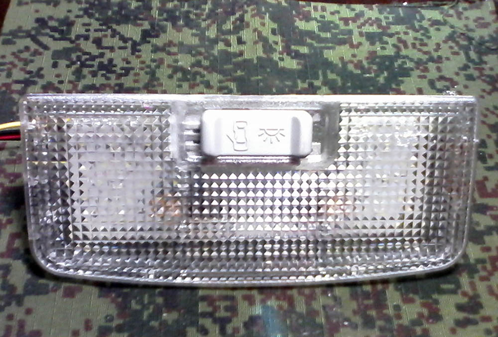

Долго искал, от опеля дорого, тем более с повышением триклятого доллара вообще стала заоблачная цена. А без заднего освещения как в жопе негра с фонарём приходилось всё искать. Поэтому актуальная тема!
Долгие поиски оправдались нашёл то что надо.
купил вот такой плафон:

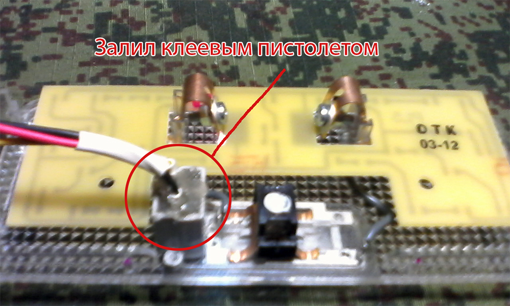

так как не нашёл штатный штекер пришлось импровизировать. Маленькие клеммы подошли и чтоб не телепались, залил клеевым пистолетом.

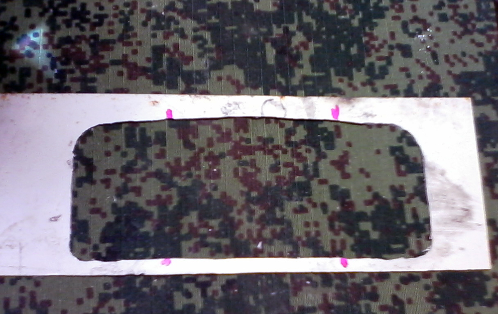

Чтоб не накосячить с салонной обшивкой, обвёл на бумажке контур плафона, вырезал, приложил на пластик и выпилил с подгонкой уже в пластике. (примерно)
Приложил потом шаблон к потолку и обвёл карандашом. Лучше потратить лишний час, но сто процентов точно и без дырок получилось! Держится прекрасно! Обшивку подпёр пористой резиной на двустороннем скотче, чтоб при включении не прогибался и не болтался потолок.
С чего плафон? Может плохое изображение и кому-то не понятно. С Приоры.
Как подсоединять не буду описывать, думаю для этого ума много не надо. Средняя клемма на плафоне плюс. Но всё равно проверьте перед подключением и заливкой.
