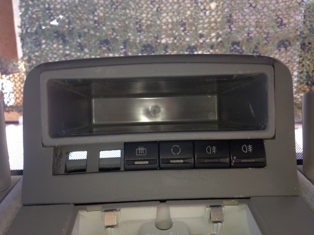

Приветствую всех!

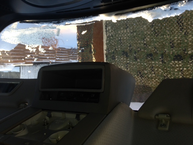

Долго придумывал потолочную консоль для установки рации и доп клавиш. Теперь представляю ее на ваш суд. Модель «сырая» — присутствуют огрехи фактуры и подгонки. Еще и в самом конце переборщил с температурой в сушилке и пластик чуть повело и треснула шпаклевка. Если изделие заинтересует людей, то при запуске в производство все это доделается и исполнение будет высокого качества. Материал - только пластик.
Варианты исполнения видятся следующие:
1. Консоль только под рацию. В этом варианте салонное зеркало остается и в него видно все! :smile_talking:
2. консоль под рацию(посадочное 1DIN)и ряд из шести клавиш(на фото)
3. Консоль под рацию(посадочное 1DIN)и два ряда по шесть клавиш
4. Консоль под два посадочных по 1 DIN(например, две рации 27МГц и 433Мгц)
Посадочные места можно сделать под клавиши Гранты(Приоры), можно под родные
По мне, грантовские удобнее и гармоничнее.
При установке остаются штатный плафон и место подочечника. Крепление надежное. Гарантию на целостность консоли и крепления сделаем.
Цену пока назвать не могу, ориентировочно меньше 4000 руб за представленную на фото.
Подытожим: создал тему, чтоб изучить возможный спрос. Для рентабельности запуска даже мелкой серии нужно определенное количество. Благодарю заранее за предложения, комментарии и критику.
П.С Прошу прощения за плохие фотки, завтра добавлю нормальные
П.П.С. Если неправильно разместил тему, прошу модераторов перенести куда надо.

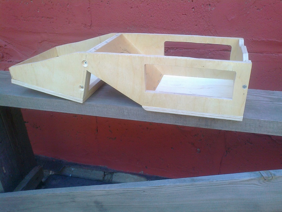

Выношу на суд.
Дожди не зря шли неделю.
Давно вынашивал эту идею по установки РС в консоль.

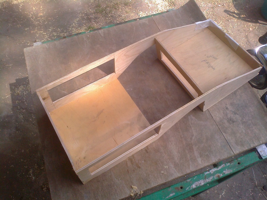

Сперва сделал лекала из картона, потратил весь вечер и два коробка из картона (благо у сынишки был день рождения и остались коробки от подарков :smile_party: )
Потом перенес лекала на 3мм. фанеру сделав первичный шаблон.
Добавлено спустя 1 минуту 24 секунды:

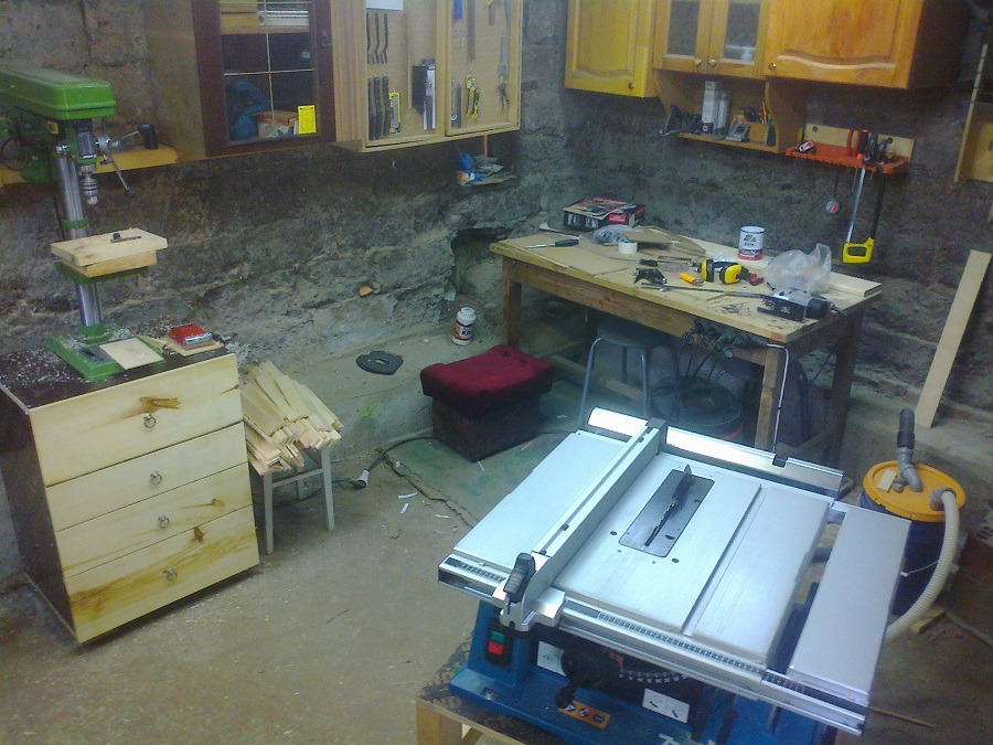

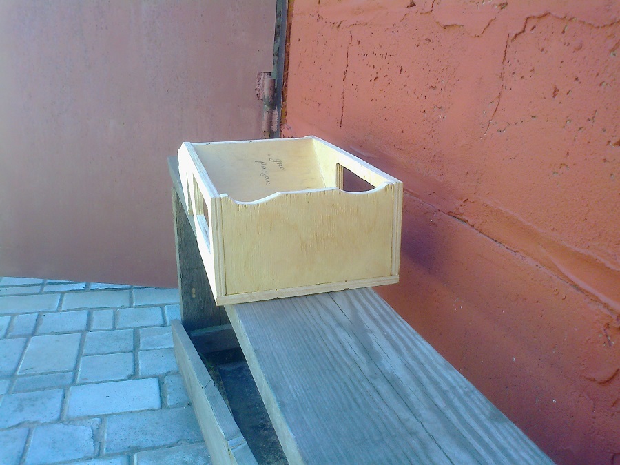

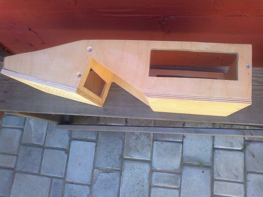

Потом используя шаблон вырезал заготовки из 6 мм. фанеры.
Имея небольшой станочный парк - управился до обеда.
Добавлено спустя 1 минуту 7 секунд:
еще
Добавлено спустя 1 минуту 43 секунды:

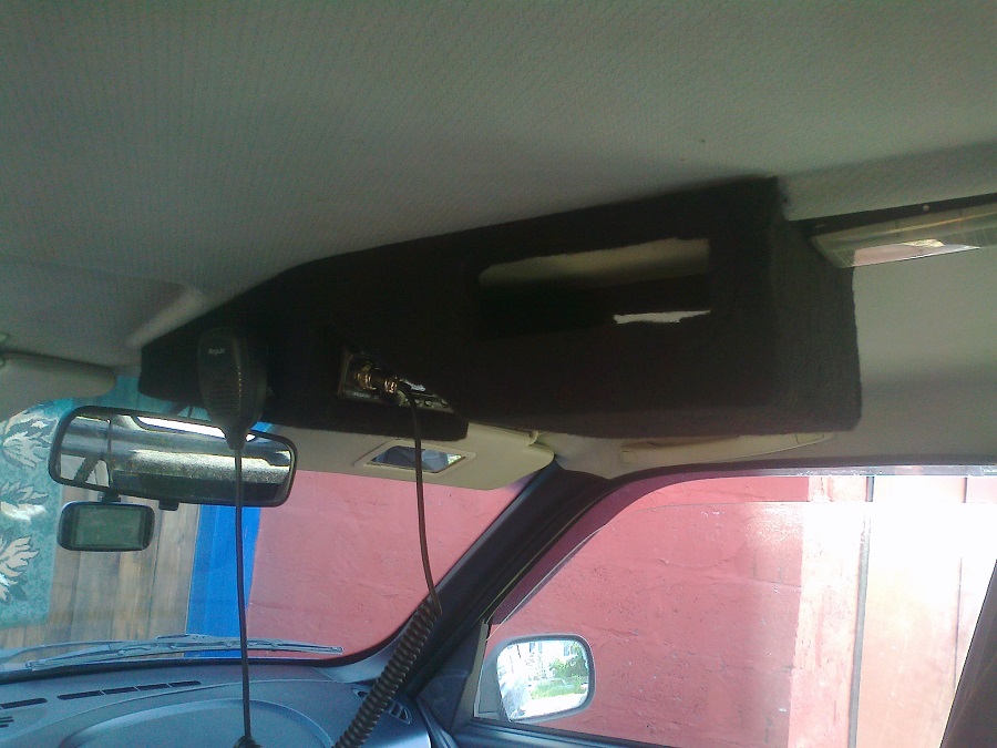

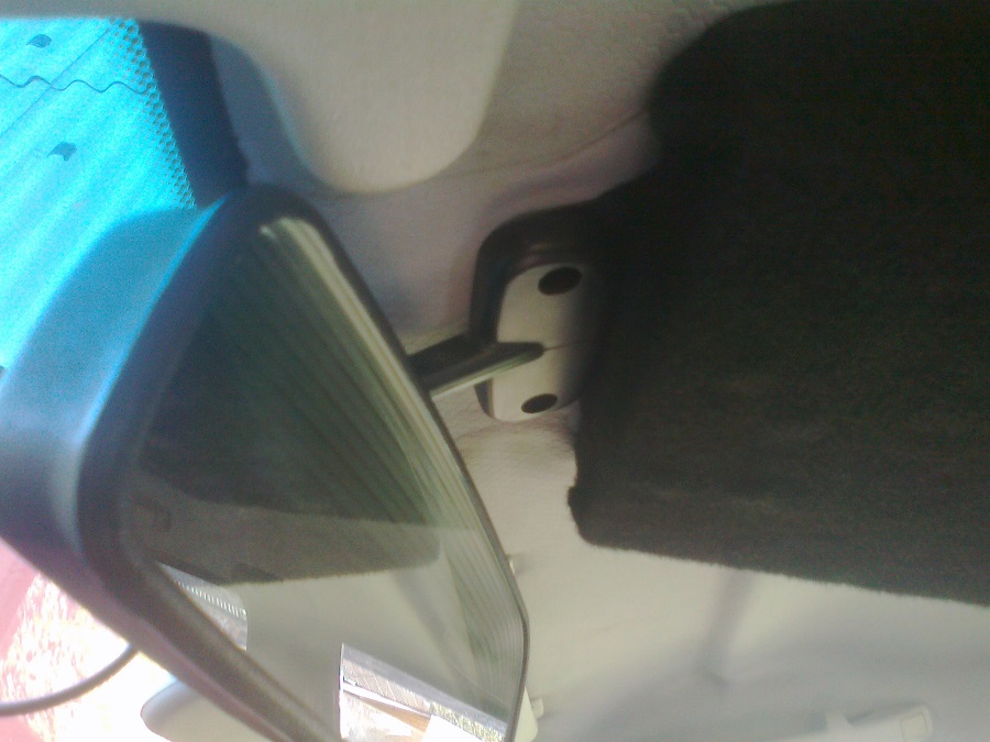

Купил самоклеющегося карпета. Вот тут засада - надо было делать лекала, хотя бы из тряпки какой. Как говорится первый блин комом. Кое где не рассчитав длинны пришлось подклеивать, получилось не очень но я доволен как слон :smile_dance: .

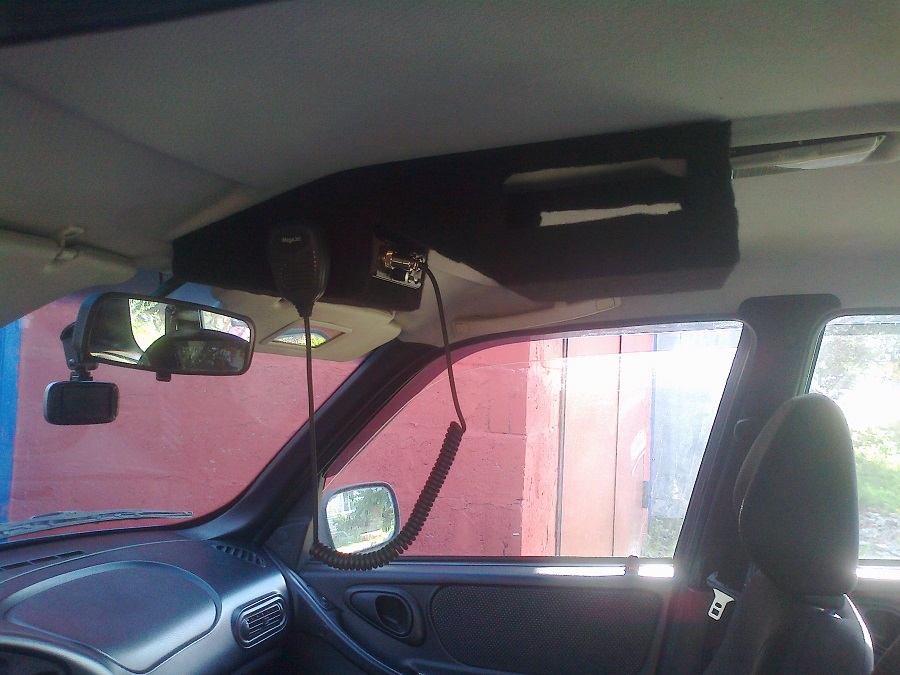

Спереди и сзади вырезал пластины (тот еще гемор с примеркой) и закрепил под крепление вместе с зеркалом спереди и плафоном сзади. Штурманки убрал, но если честно то пользовался ими только при покупке машины - когда проверял :smile_smile: .
Добавлено спустя 1 минуту 41 секунду:

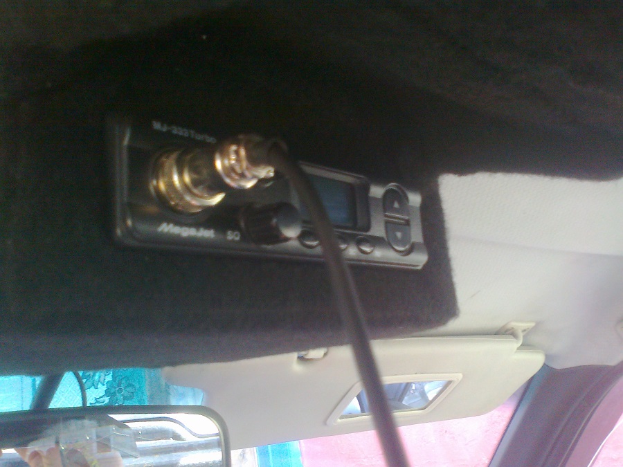

Вставил радейку, закрепил тангетку.
Пока так. Надо делать крепеж под антенну.
