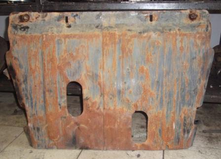

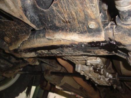

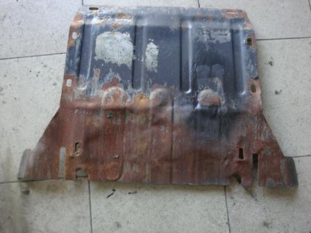

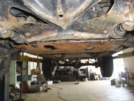

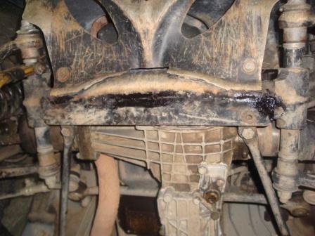

Поездил я с шерифом какое-то время и выкинул его... Не нравилось то, что он хавает сантиметр от клиренса да и геометрия его не очень... Слишком угловато + не держит он хорошо удары, гнется сильно при ударе спереди и уходит назад. В этом плане заводская защита мощней.
Почти год валялся мой шериф в сарае, вот сегодня руки дошли и сварганили мы вот это:
Передняя часть обрезана почти пополам, вровень с дырками, в которых резиновые упоры под балку
Первая часть на свалку, а вторая нужна будет. От уголка, который крепится в передней части шерифа отрезали полоску и ту часть что с резьбой для болтов, прварили к передней балке
И получилась вот такая песня :smile_bigsmile:
