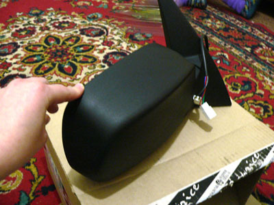

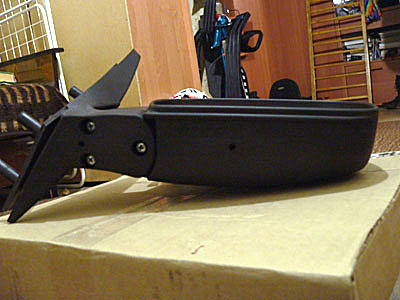

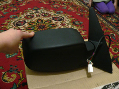

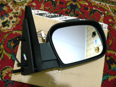

Вот что я получила вчера. Это Топаз-Авто. Очень похоже на ДААЗ, но если присмотреться...
Это правое, оно сферическое
Тут видно отверстие для слива воды
ДААЗ в этом ракурсе более округлое
Все удовольствие 1400 за штуку.
Посмотрим, как будет в работе

вообщето в штатных круглых - левое плоское, а правое - сферическое. У меня так. Заметно, когда пытаешься скребком плоским резиновым воду смахнуть.

А вот то самое штатное (для 2004 года) ДААЗовское, с силуминовой пластиной внутри, с силуминовыми уголками, с которых пластами отваливается краска, которое я собираюсь заменить
