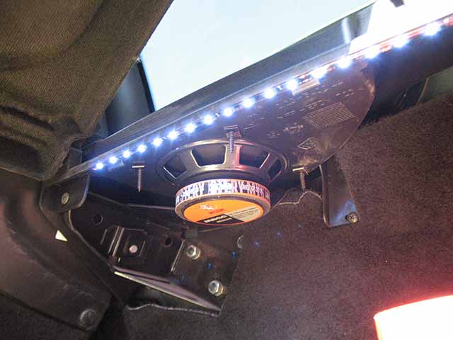

Для багажника дороговато будет покупка и установка плафона, есть проще решение. Приклеил и забыл
Ночью, в багажнике видно прекрасно, так как с двух сторон стоит лента.

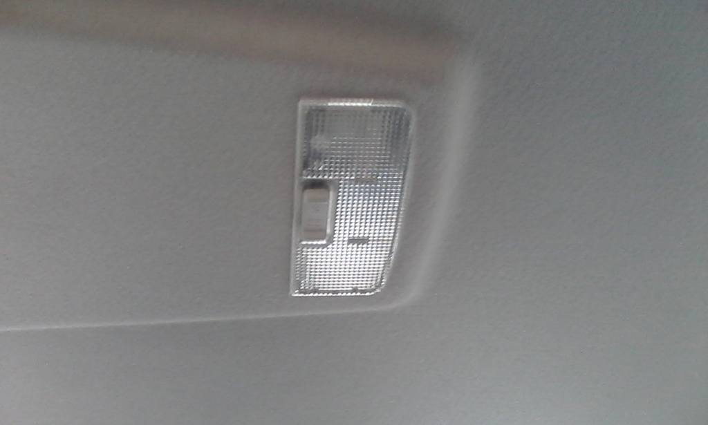

Сделал по рецепту Navim. Как сделать лекало? Просто приложить плафон на картон не выйдет - бортик глубже к центру. Не знаю, как объяснить. Я отмерил до него от края и потом минусовал на лекале. Вырезал, плафон сел кое-как, сделал второе лекало чуть больше. Плафон засунулся как надо. Ровно по нему отфигачил дыру в крыше. Плафон в ней болтается :smile_mooning: Вариантов вижу два - приклеить плафон наисиликоновый герметик или сделать окантовку двусторонним скотчем и посадить на это дело.
Второй момент. Мини-клеммы "мама" подходят, но если их втыкать в разъем на плафоне, они либо коротят между собой,, либо близко к этому моменту. Разъем сломал, клеммы разогнул в разные стороны, подальше друг от друга, изолировал изолентой и залил между ними термоклея для верности, чтобы не "телепались".
П.С. Плафон с приоры отвратного качества, если бы повертел в руках родной плафон заранее, экономить бы не стал. А так доволен работой, не доволен результатом.
И еще, в самом краю потолочного тоннеля, где место для этого плафона, лично у меня приклеен кусок "поролона" к потолку. Пришлось отрывать. Переклею чуть далее.

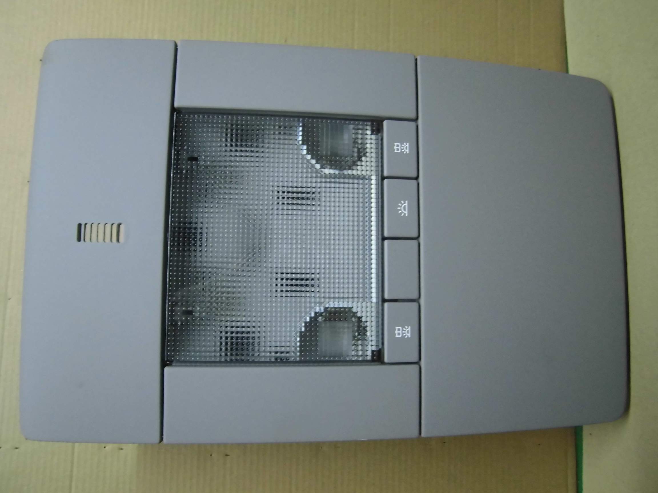

Теперь очередь заднего плафона салона. Сначала посмотрел варианты, штатный и приоровский. В первом не устроила цена и лампы накаливания опять же. Приоровский светодиодный- тоже цена лишковата для него, да и рамка у него высоковата. Короче, стал еще искать и нашел почти то, что надо. Им оказался плафон от рестайлинга Патриота. Взял передний, т.к. у него еще есть кнопки индив.освещения, а цена как и заднего. Обошелся в емексе за 460р.. Сегодня вырезал отверстие и первая примерка состоялась. В общем доволен. Только позже перепаяю светодиоды на "теплые", мне они больше нравятся. Также и переднем плафоне такие поставлю вместо ламп. Разъем взял и выпилил от эл.стеклоподъемника. Обшивку резал лезвием от скальпелей, за пару проходов. Край прошелся аккуратно зажигалкой, чтоб не лохматился в дальнейшем. Сначала думал усилить проем. но вставив плафон передумал, хорошо сидит, не выпадет(его вес 80гр.). Теперь только надо решить вопрос крепления обшивки к потолку, родной кусочек-проставка, давно отклеился. Может на эпоксидку его? Да и побольше площадью надо проставку найти, тоже вопрос. Вот, пока так:

Хочу поставить плафон большой..Подскажите..что за разъем на нем...от чего подойдет?
0_00001001796.jpg [ 179.21 КБ | Просмотров: 1368 ]
Сообщение Добавлено: 30 май 2020, 19:07
    2591
  •  2221
  • 69
  •  13 авг 2010, 11:42
  •  свердловская обл
diress, скорее всего отдельно такой разъем не купить, только на разборках. На папе(фишка на плафоне) написано: gm delphi ZUH-183. Как на фишке жгута я не знаю. Иначе- Опелевский, шевиковский... Проще вместо него, использовать любой разъем на четыре провода. Или же использовать свой готовый жгут с разъемом, а на опелевский светильник искать ответную часть как со своего светильника. Там же тоже четыре провода? Хотя на новых светильниках вроде нет подсветки кнопок, значит три провода и еще надо протянуть с подсветки. Подпаять провода с новой колодкой к плате, можно свободно.
